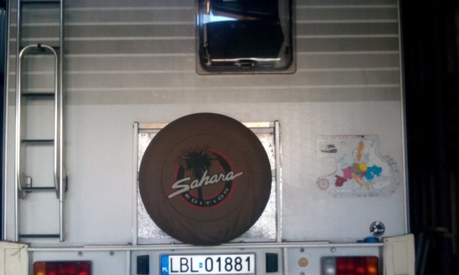

Piwa: 256/626
Wysłany: 2015-03-25, 08:22
Ja mogę wyjąć zapas nawet jak na kapciu stoi :bigok
