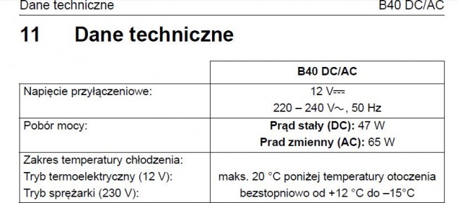

Witam
Małe pytanko o przetwornicę do zasilenia takiej przenośnej lodówki :-/

Fordek napisał/a:
Witam
DC 12V jak widać.
Jeśli 230V to niestety pełny sinus i sporej mocy. Start (pik) to z reguły 6-8x większa moc niż ta na naklejce. Czyli potrzebny zapas na start inaczej przetwornica się wyłączy. Na modyfikowanej szlak trafi kompresor. Wcześniej albo później.
Moja 65W lodówka nie startuje na 800W/400W przetwornicy. Na 1500W/3000W startuje z palcem.
