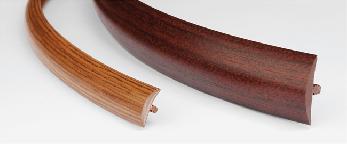

Po blisko 30 latach obrzeża, którymi wykończone są otwory na zlew, kuchenkę itp. jakoś paskudnie się zbiegły. Poodchodziły na łukach i wszędzie jakby ich brakuje po parę centymetrów. Z przeglądu internetu wynika, że są one dostępne ale dla płyt o grubości 16 i 18 mm. [img]/http://www.fest.olsztyn.pl/cms/upload/offers/t_200905297269.jpg[/img] Problem w tym, że moja zabudowa jest wykonana z jakiejś archaicznej płyty 14 mm. Oczywiście można zastosować profil 16 mm i ordynarnie ściąć po milimetrze ale nie o to chodzi - jak jest stare to chociaż niech wygląda ładnie.
Czy ktoś może coś poradzić w tym względzie ?

miałem podobny problem , również w westfalii
u mnie te obrzeża są ciemno brązowe ..
znalazłem miejsca, gdzie te obrzeża są zamontowane, mimo że nie są widoczne /np na dole siedziska - w środku /
wyciąłem z tego miejsca kilka centymetrów owej ''listewki'' pociąłem na odpowiedniej długości kawałeczki, i uzupełniłem nimi braki w widocznych miejscach ...
może i u Ciebie da radę tak zrobić :spoko

A o tym nie pomyślałem. Faktycznie uszczuplę tego profilu w mniej oczobitnym miejscu. Będzie najprościej i "prawie" jak w oryginale.
