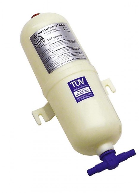

Przymierzam się do domontowania do istniejącej instalacji wodnej zbiornika akumulacyjnego (ciśnieniowego). Zamontowana pompa jest stara ale jara i do tego ciśnieniowa. Włącza się często i aby trochę usprawnić instalację chce złożyć właśnie zbiornik ciśnieniowy za pompą - chyba dodatkowy zawór ciśnieniowy jest zbyteczny? (1)
Rozważam dwa zbiorniki i proszę o pomoc w wyborze.(2)
Czy te zbiorniki można montować poziomo, bo jeżeli mają przepony w formie pęcherza gumowego to pewno tak? Może ktoś wie? (3) Zbiornik planuję zamontować po lewej stronie pompy najlepiej poziomo na tej skrzynce lub z przodu przy pompie ale wtedy to najlepiej by było zamontować pompę do góry nogami z lewej potem zbiornik pionowo?
Czy pompę można zmontować poziomo albo silnikiem do góry? (4)

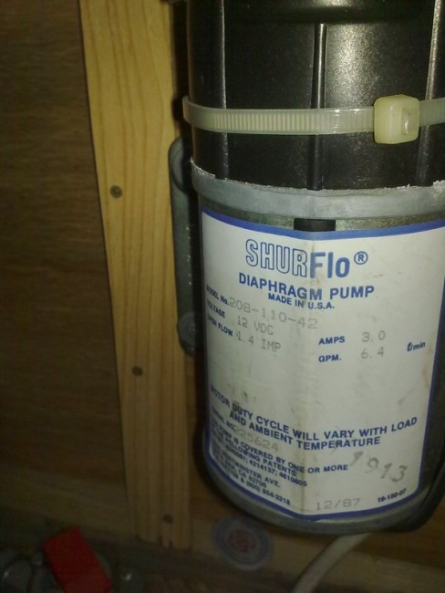

Jakie jest ciśnienie załączania tej pompy? - 1.4 IMP? (5)
Plik ściągnięto 161 raz(y) 74 KB
Plik ściągnięto 164 raz(y) 69,3 KB

Zbiornik akumulacyjny pierwszego typu montuje się poziomowo lub pionowo. Ten drugi tylko na stojąco.

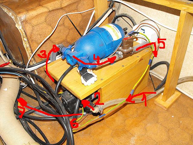

Wysłany: 2010-11-21, 22:33
U mnie tak jest
Plik ściągnięto 7093 raz(y) 92,57 KB

Dzięki. Ja chyba zrobię podobnie. Widzę ze masz dodatkowy wyłącznik ciśnieniowy - gdzie go można dostać? I czy jest konieczny bo moja pompa ma chyba w sobie takie coś.
Zastanawia mnie czy nie zastosować jeszcze dodatkowo zaworu zwrotnego miedzy pompą a zbiornikiem? Ale na logikę w pompie chyba być powinien.

Wyłacznik ciśnieniowy kupiłem chyba na Wybrzeżu Gdyńskim w Campoturze. Moja pompa nie ma wyłącznika ciśnieniowego wiec musiałem dołożyć. Zawór zwrotny mam za pompą i nie mam cofki. Z pompy do zbiornika nie wraca bo jest w niej zaworek.

Zbiornik akumuluacyjny Fiamma A20...mam go zamontowany ale szczerze mówiąc czy on pomaga ? :haha: Nie wiem dlatego pytam jak prawidłowo powinien byc zamontowany? Mój jest metr od pompy wody Aqua 8 . Na dniach bedę zalewać instalacje wodą i może ktoś podpowie mi ile tam trzeba wpompować powietrza w to ustrojstwo i czy robi się to przed czy po napełnieniu przewodów wodą ?

Ja wpompowałem na początku 0,9, ale później wrzuciłem ok. 1,2 - 1,4 i obniżyłem na pompie poniżej 2 zamiast 2,4. Teraz ładnie pracuje. Metodą prób i błędów tak sobie poregulowałem. Dodatkowo założyłem perlatory gdzie się dało. Teraz wody starcza na jeden dzień dłużej, a niby tak samo się zużywa.
Jak A20 nie jest napompowany to działa jakby go nie było.

w białym się nic nie pompuję

Tak jak napisał Martini, zbiornik drugiego typu (mam taki u siebie) nie wymaga żadnego pompowania. Trzeba go zamontować w pionie, a ciśnienie wody samo spręży powietrze.
Ze zbiornikiem pompa pracuje u mnie znacznie rzadziej (ale za to dłużej) i wyłącza się "na raz".

Fiamma niebieski ma cycek, teoretycznie ciśnienie z pompy powinno ugiąć membranę i ta siłą swej sprężystości plus całego układu dać ciśnienie jaki pompa osiąga maksymalnie. Dopompowanie ewentualne
co ma dać
Pytanie.... :!: :?: :?: :!:
CZY POMPUJEMY ewentualnie na pusto, czy po włączeniu pompy
