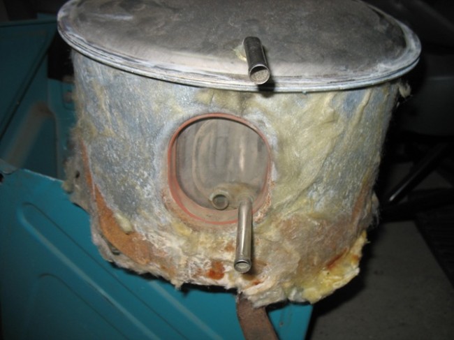

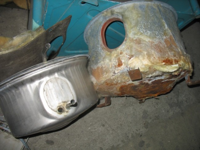

Hejka
Czujnik jest między rurkami wody, przy dolnej rurce
Tak jak na fotce
Plik ściągnięto 31 raz(y) 91,52 KB
Plik ściągnięto 34 raz(y) 107,05 KB
Teraz próbuję
