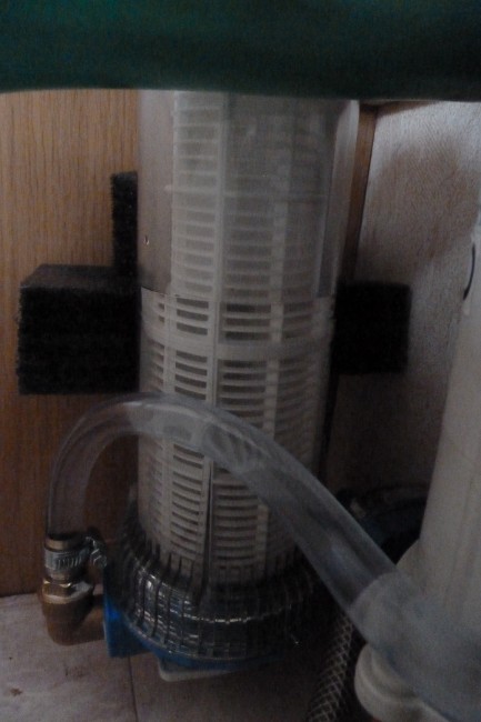

Zbiornik zrobiłem z filtra 10". :wyszczerzony:
Zamontowałem do góry nogami i mam kompensacje ciśnienia i filtrowanie w jednym. :chytry

Mirekl61 napisał/a:
Zapodaj foto.

Coś chyba nie wychodzi z tym foto.
Przełknęło :wyszczerzony:
