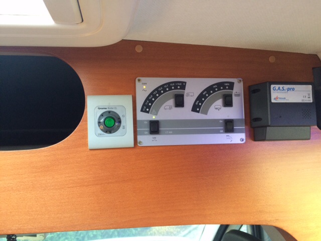

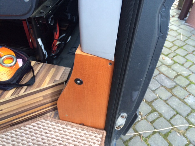

Mnie montował Fachowiec,urządzenie wielofunkcyjne (centralka) pod sufitem,czujka ok 25 cm od podłogi i ok 1m od butli gazowej.
Plik ściągnięto 7068 raz(y) 77,14 KB
Plik ściągnięto 7068 raz(y) 111,43 KB
