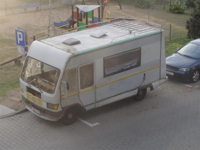

Jest to Mercedes z zabudową Tabbert 560e rok produkcji 1983 w Polsce nazywany 307 w briefie 602 d32. Stan kiepski, do roboty wszystko i dużo braków.
Mam nadzieję, że uda mi się wrzucić fotki więc sami zobaczycie.

Wysłany: 2015-04-13, 17:40
Widok z góry
Plik ściągnięto 84 raz(y) 109,66 KB

Oryginalnie miałem silnik 2,4d, skrzynię 4 i wolny most. Trochę lał się olej, najprawdopodobniej uszczelnienie wału się skończyło, było głośno i wolno, więc idąc za przykładem kolegi z forum kupiłem od znajomego kaczorka 308, czyli silnik 2,3d 80 km, skrzynia 5 i szybki dyfer i właśnie te elementy są już u mnie.

Zewnętrznie to mam całe poszycie do wymiany. Nadmienię, że z tego co ustaliłem mam tak na 3/4 auta stelarz stalowy, tył tylko konstrukcja drewniana, dach po całości konstrukcja drewniana.
Zewnętrzna warstwa to jakaś płyta (pilśniowa, paździeżowa) o grubości około 6-8 mm pokryta blachą aluminiową skórka pomarańczy (na dachu gładka). W środku wspomniany wyżej stelaż wypełniony styropianem 25mm, a od wewnątrz sklejka ok 6mm pokryta wykładziną delikatnie włochatą.
I tu moja pierwsza prośbą o pomoc, jakie macie pomysły na karoserię.
Ja wymyśliłem by z zewnątrz dać sklejkę (wodoodporną) takiej grubości jaka jest obecnie, obrzeża zabezpieczyć żywicą i tak przykręcić do stelaża. Miejsca wkrętów po szpachlować a całość pomalować tak jak samochód. Materiały typowo samochodowe, podkład akrylowy, lakier akrylowy jedno lub 2 warstwowy.
Od środka psiknąć pianką poliuretanową zamkniętokomurkową około 2 cm na równo ze stelażem na to ewentualnie alufoksa (albo już nie jeżeli nie trzeba) no i tak jak jest obecnie na to sklejka i wykładzina. W miejscach przykręcania szafek, ścian i innych urządzeń oczywiście kantówki drewniane.
Co Wy na to? Wyda?
