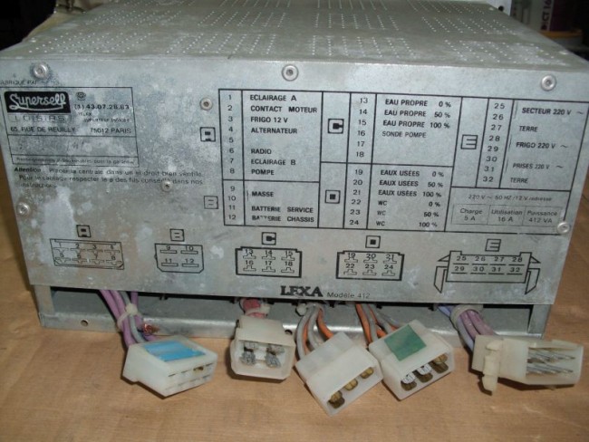

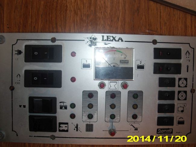

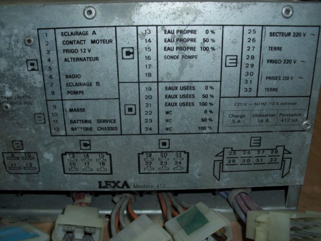

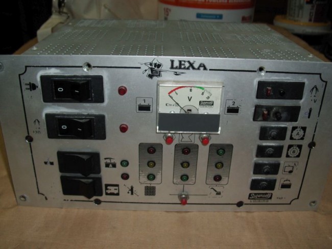

W moim fordzie Transicie z 1986r,którego zabudowa wygląda na fabryczą (choć nazwy wytwórcy jeszcze nie odkryłem),jest taki energoblok.Nie wiem do czego służy ten przełącznik po lewej na dole i te bezpieczniki po prawej.
Poprzedni właściciel coś tu pokonbinował bo:
-akumulator pokładowy(pod maska) ma kable podłączone tak jak rozruchowy-do masy i do rozrusznika
-po podłączeniu do 230v mam światło wewnątrz,lodówkę
-po zapaleniu samochodu działają pompy wody(są dwie,po co?)
Energoblok jest puszką z blach znitowany nitami zrywalnymi tak ,że nie bardzo można do niego zajrzeć,kable z tyłu podłączone do wszystkich gniazd,wygląda że nie ruszane od nowości.I jak to rozgrźć ?
ściana tylna
Plik ściągnięto 82 raz(y) 67,63 KB
ściana frontowa
Plik ściągnięto 92 raz(y) 59,3 KB

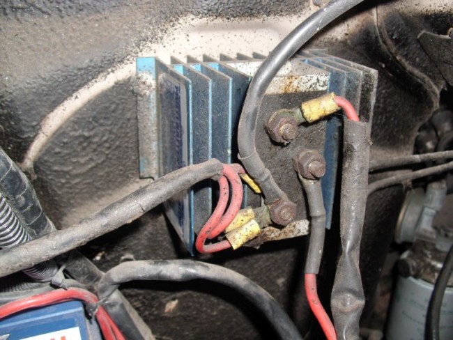

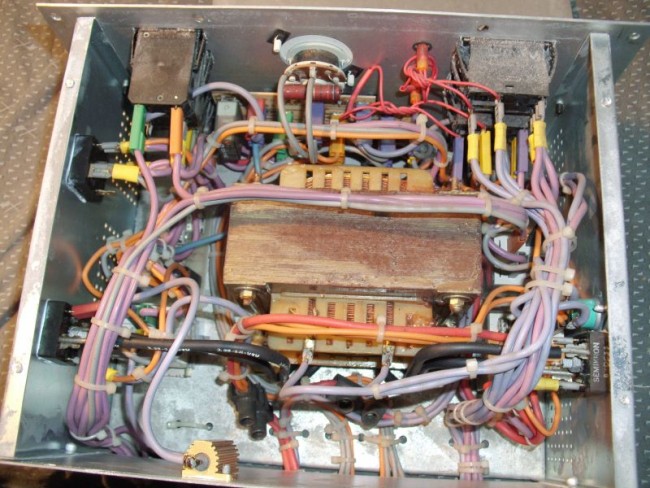

Dzisiaj go rozwierciłem,może coś upalone ? :-P
W środku jak z fabryki,głośnik wstawić i radio by było :haha:
Przed aku jest jeszcze takie COŚ :shock:
Szukać braku ładowania w bloku,czy gdzieś indziej? :(

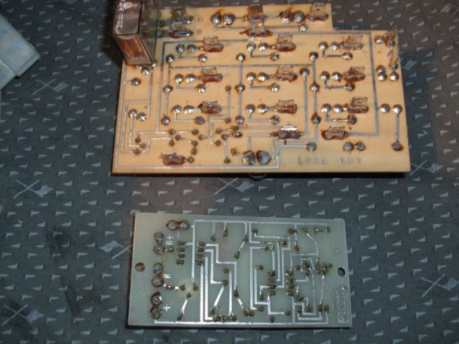

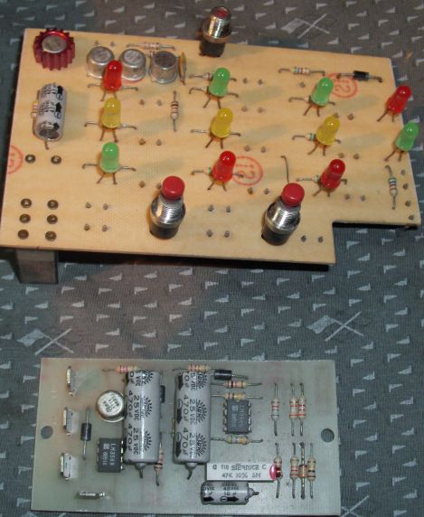

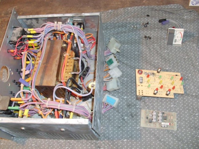

Wysłany: 2015-04-19, 19:23

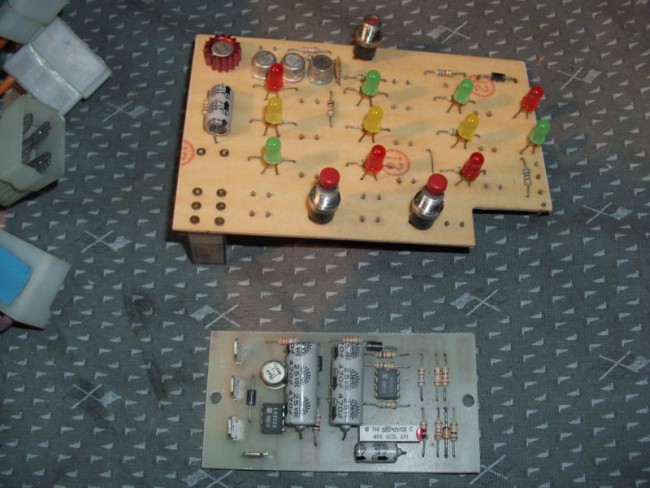

Wydłubałem ze środka dwie płytki.Normalnie szok,po 28 latach druk i luty jakby niedawno robione.teraz ktoś mi to musi sprawdzic :(
Plik ściągnięto 5678 raz(y) 49,22 KB
Plik ściągnięto 67 raz(y) 119,72 KB
Plik ściągnięto 74 raz(y) 93,31 KB
Plik ściągnięto 87 raz(y) 100,64 KB

Wysłany: 2015-04-20, 00:20

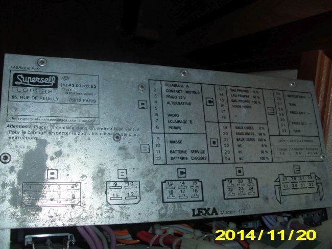

A coś ci nie działa przepraszam ?
pięknie ładnie wszystko opisane z tyłu językiem Moliera i... telekomunikacji :-P Skoro wszystko jak nowe wygląda to po co grzebiesz ?
jak już otworzyłeś to odkurzyć by się przydało, śrubki poruszyć na tym separatorze tylko delikatnie bo rdza jednak też dotknęła...
A co do opisów ... trzeba dobrze zadać pytanie w Google.
frontpanel - nie skażony :)

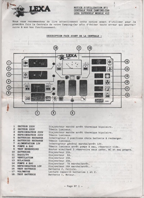

Plik ściągnięto 5655 raz(y) 73,74 KB
...i jego opis w języku oryginału
Plik ściągnięto 5655 raz(y) 124,6 KB
Pozdrawiam, maszakow
maszakow
JAFO? No way ...
Dołączył: 07 Kwi 2009
Piwa: 78/63
Skąd: Gdańsk
Wysłany: 2015-04-20, 00:37
wyłącznik nr 7 z instrukcji - ogólny wyłącznik 12V
bezpieczniki opisane dosć ciekawie bo od dołu do góry .. jedziemy więc z numeracją
10 - akumulatory - 10A
11 - Radio/ TV (hmm dobry jestem tłumaczenie literka do literki) - 6A
12 - Wentylacja - 10A
13 - Oświetlenie - 10A
14 - pompa wody - Start/Stop - 7A
15 - lodówka zasilana z 12V - Start/stop - 16A
16 - prawy przycisk - odczyt napięcia aku pokładowego
18 - lewy przycisk - odczyt napięcia aku silnikowego.
Z pozostałymi przyciskami wiesz co i jak ? jak nie to powiedz, jutro dotłumaczę bo czas najwyższy żone przytulić ... :lol:
<edit> doczytałem ze nie ma ładowania...
5 - Przełącznik ładowania akumulatora - 3 pozycyjny - w lewo Aku zabudowy - w prawo aku rozruchowy. pozycja środkowa ... no ciekawe... rozłączenie czy ładowanie obydwu ?
Raczej rozłączenie :)

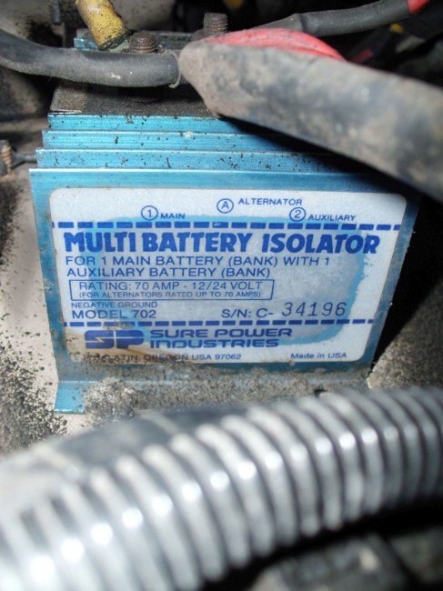

A tu schematy podłączenia rozdzielacza/izolatora akumulatorów:
http://www.allbatterysale...e-Isolators.pdf
http://www.grampianowners...olator_Inst.pdf
Za rozdzielacze aku pracują diody mocy Schottky umieszczone w jego obudowie.
Więc ze schematów wynika, że nie powinny być oba aku połączone równolegle do tego samego obciążenia (w twoim przypadku rozrusznika).
Co prawda logika elektryczna pozwala na to ("nic się nie stanie") ale logika użycia mówi: po co tak łączyć?
Chyba że aku główny styrany już- i gość podłączył dodatkowy dla wspomożenia go?

wlodo napisał/a:
I teraz tak:
Po włączeniu 7
-nie włącza się pompka wody
pompkę włącza przycisk 14.
a) Sprawdź czy dobrze podłączyłeś przewody do pompki...+ do + i tym podobne.
podłącz pompkę krótko - bezpośrednio do aku - Sprawdź czy w ogóle działa.
b) Sprawdź czy jest napięcie na gnieździe A styk 8. Zarówno w pozycji 12V jak i 230V.
Jeśli napięcie wychodzi z energobloku - masz 50% szczęścia. jak nie .. 80% pecha.
Woda jest ? może on tak zrobiony że nie ma uruchamiać pompki jak wody nie ma...
c) Sprawdź czy przechodzi napięcie przez ten wyłacznik pompki. wyłącznik powinien byś jednobiegunowy więc COM miernika gdziekolwiek do masy i po włączeniu zasilania ... przed wyłacznikiem powinno być napięcie - i za wyłącznikiem powinno być napięcie.
d) jak na wyłaczniku masz napięcie -pozostają przewody - albo + złamany albo masa walnięta - przewody pompki do sprawdzenia, przewody od wyłącznika do sprawdzenia.
-nie zaświecają się diody zbiorników
POwinny się zapalać po naciśnięciu przycisku 9....
