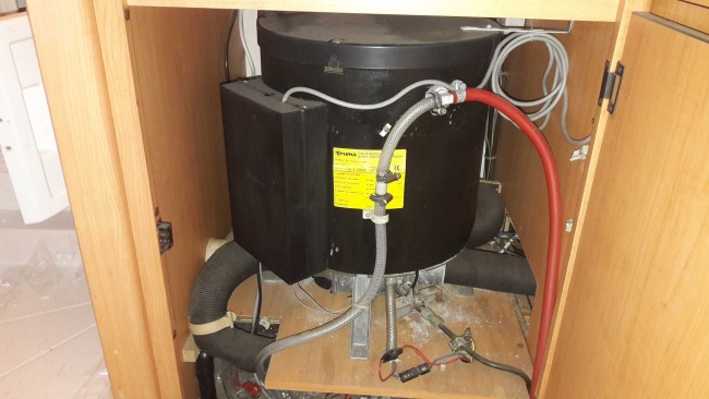

Mam w swoim LMC Trumę C3400. Ogrzewanie działa bardzo dobrze. Wyremontowałem łazienkę i dziś podłączyłem nową baterię/wylewkę 12V. Kiedy przekręcam kurek zimnej wody uruchamia się pompka i po kilku sekundach z kranów leci zimna woda. Kiedy natomiast przekręcam na ciepłą wodę nic nie leci z kranów w WC i kuchni.
Czekałem kilka dobrych minut z przekręconym kurkiem ciepłej wody gdyż jak mniemałem bojler musi się napełnić wodą i wtedy poleci. Tak się nie stało. Czekałem długo na włączonej pompce. Ciekawe jest to że kiedy przekręcę na zimną wodę pompka chodzi nieco inaczej niż kiedy przekręcę na ciepłą.
Mam takie wrażenie że zimna wodą nie dochodzi do bojlera, choć jak widać na zdjęciu na dole wąż zimnej wody jest podłączony.
Czy czegoś nie rozumiem, czy raczej gdzieś jest może jakiś zawór który odcina dopływ wody zimnej do bojlera? Jeśli w WC które jest obok Trumy leci zimna woda z kranu to musi wpływać do bojlera. Chyba że za krótko czekałem?
Plik ściągnięto 112 raz(y) 149,96 KB

Sprawdź odpowietrzenie bojlera, ten przezroczysty odchodzący od czerwonego węża w dół, powinien swobodnie wyjść pod podłogą i musi być drożny, to nim uchodzi powietrze jak się napełnia bojler, może jest zatkany, albo kulka w zaworku się nie otwiera.

westa76 napisał/a:
coś koło 10 litrów, włącz pompkę, zostaw otwarte krany ciepłej wody, aż się przeleje i wtedy będzie ok
Odkręciłem krany na ciepłą wodę, pompka ruszyła a woda jak nie leciała tak ,nie leci. Czekałem długo. Zimna woda leci bez problemu, natomiast jeśli na baterii ustawię ciepłą wodę woda przestaje lecieć.
Odkręciłem nawet wężyk przeźroczysty i podstawiłem wiadro. Odkręciłem krany na ciepłą wodę i czekałem aż z wężyka poleci woda i nic. Jeśli z dołu do bojlera dochodzi wężyk z wodą, a z góry jest podłączony wężyk czerwony to rozumiem że bojler musi się napełnić.
Czy ktoś wie czy gdzieś jest jakiś zaworek czy coś podobnego?
Plik ściągnięto 77 raz(y) 149,96 KB

dołem pompuje wodę, z białego woda nie poleci, blokuje ją właśnie ta kulka( dmuchałeś szło, w drugą stronę nie) jak się napełni bojler to woda przez czerwony wężyk poleci do kranów, dopiero wtedy jest napełniony, a jeszcze jedno, zamknąłeś defrosta? może masz otwarty i woda cały czas pod wóz leci????

Odkręć ten dolny wężyk zasilający bojler.Zobaczysz czy do bojlera dopływa woda.

Do spuszczania wody z bojlera masz zawór.Ten czerwony.Na zdjęciu po lewo na dole

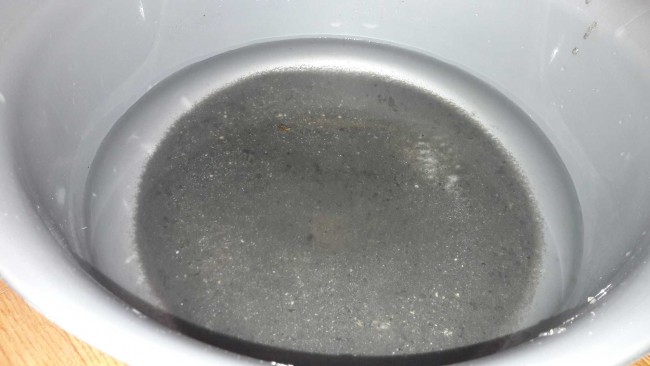

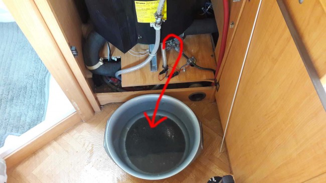

JEST JUŻ WODA GORĄCA!
Odkręciłem wąż biały który z dołu leci do bojlera. Podstawiłem miskę i odkręciłem kran w kuchni na ciepłą wodę. Z rurki zaczął wydobywać się mokry piasek ale woda nie poleciała. Znalazłem cienki i sztywny drut i wepchałem go do rurki. Po kilku próbach z rurki poleciała woda a z nią ogromne ilości piasku! Chyba morskiego! Przepłukałem i wężyk podłączyłem ponownie do bojlera. Odkręciłem krany na ciepłą wodę, poczekałem chwilkę i WRESZCIE poleciała woda.
Podłączyłem 230V do kampera, gdyż gaz mi się kończy i na sterowniku ustawiłem wodę na 40 stopi. Po chwili sprawdziłem i z kranu poleciała GORĄCA WODA! MOGĘ SIĘ KĄPAĆ W KAMPERZE!
Kilku z Was zapewne pokiwa głowami ale dla mnie to rewolucja! Od listopada remontuję kampera i dziś mogłem pierwszy raz poczuć ciepłą wodę.
Dziękuję wszystkim za cenną pomoc!
Plik ściągnięto 56 raz(y) 166,55 KB
Plik ściągnięto 23 raz(y) 111,91 KB

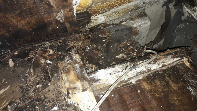

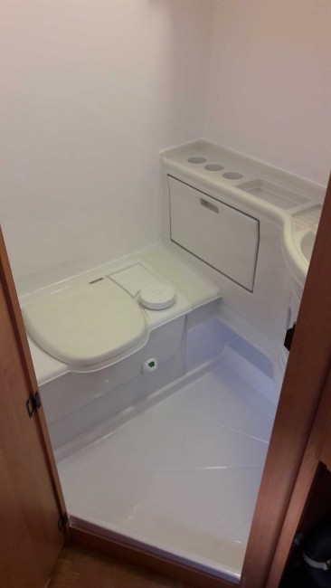

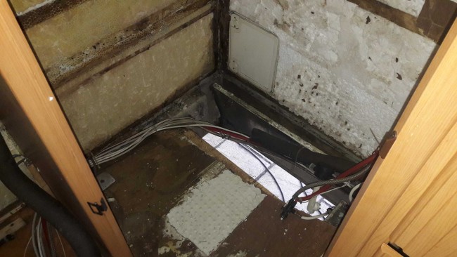

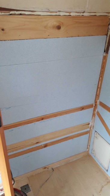

Szybki przegląd prac od listopada 2017r. Zdjęcia pokazują ten sam fragment WC.
Plik ściągnięto 21 raz(y) 331,19 KB
Plik ściągnięto 24 raz(y) 166,22 KB
Plik ściągnięto 27 raz(y) 103,42 KB
Plik ściągnięto 25 raz(y) 46,1 KB
