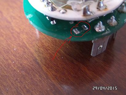

Potrzebuję pomocy w doborze rezystora do pokrętła temperatury ebersprachera z płytki odpadł mikro rezystor z oznaczeniem 1002 jaka wartość jest tego rezystora .
A może ktoś ma na sprzedaż taki regulator na 12 V

Rezystor SMD 1002 to 10k

Tak 10000 omów 10 k

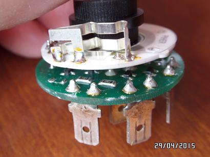

Szukam takiego ,dziś rozglądałem się po układach elektronicznych skąd by takiego wylutować i znalazłem jednak jest ciut mniejszy od tego co był czy są różnice zależne od mocy rezystora

Mniejsze gabaryty - mniejsza moc (z reguły). Lepiej poszukaj identycznego.

Jak masz mniejszy i da się go przylutować to go zamontuj, niczym przecież nie ryzykujesz.
Na 10 kilo przy nawet 12V (pewnie jest mniej na oporniku) odkłada się znikoma moc i nie ma to znaczenia. :spoko

IAAN, 10kohm
w sumie nawet zwykły rezystor przewlekany mogłeś tu wlutować i by zadziałało. Więcej zdrowia zachowasz bo lutować SMT nie każdy ma cierpliwość :)
Skwarek ma rację - mniejszy rezystor tu też by wytrzymał - tylko czy go na pady włożysz...

Czekam na przesyłkę od OldPiernika myślę że dam radę polutować przecież to dwa luty ,ostatnio lutowałem nóżki mikro usb do płytki tableta i udało się lutowałem małą kolbą .

taki banał ... zdejmij resztki rezystora z padów tylko uważaj - mało miejsca, ciasno, małe pola lutownicze, bardzo łatwo przegrzać i uszkodzić laminat.

Dawno mnie nie było ale naprawa pokrętła powiodła się ogrzewanie działa.Teraz kończę wyklejanie całej zabudowy alufoksem ,zobaczę jaka różnica będzie w ogrzewaniu.
