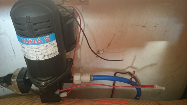

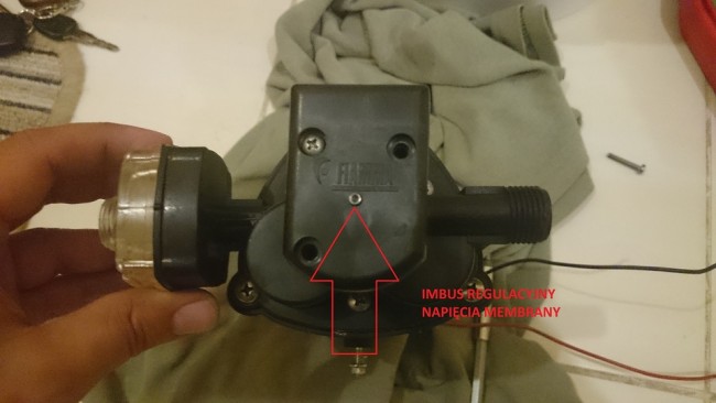

Tak więc dziś dopadłem się do pompki i ... pełen sukces. Nawet niepotrzebnie ją rozebrałem, bo w moim przypadku wystarczyło wyregulować napięcie membrany - tylko skąd miałem o tym wiedzieć skoro nigdy wcześniej nie widziałem takiej pompki od środka. Teraz nabija się szybko wyłącza (wcześniej ktoś niepotrzebnie bardzo głęboko wkręcił imbus śrubując zadane ciśnienie, które pompka była w stanie wytworzyć prawie tylko przy zasilaniu zewnętrznym 230V).
Informacyjnie - Imbus regulacyjny 2 mm
Położenie imbusa na zamontowanej pompce
Plik ściągnięto 135 raz(y) 170,32 KB
Położenie imbusa na zdemontowanej pompce
Plik ściągnięto 136 raz(y) 151,9 KB

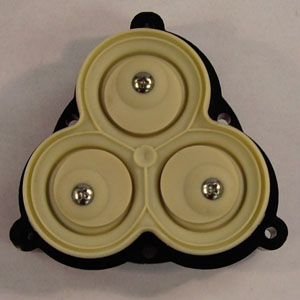

Pompka zbudowana jest z dosyć delikatnych materiałów. Na oś silnika nałożony jest mimośród. Z mimośrodem połączone jest takie specyficzne, plastikowe jarzmo. Przymocowane do niego są trzy "grzybki" wykonane z plastiku. Grzybki w czasie pracy poruszają się i pociągają membranę. Jedną dla wszystkich trzech. Często zimą gdy zostanie tam trochę wody grzybki ulegają uszkodzeniu. Kruszy się i odpada "kapelusz" od "trzonka".
Rozbierz pompkę i obejrzyj. To nie jest skomplikowane ustrojstwo. Da się kupić zestaw naprawczy. Ja zrobiłem nowe grzybki. Wytoczyłem z wałka z tworzywa sztucznego.
Plik ściągnięto 10160 raz(y) 52,32 KB
Plik ściągnięto 10152 raz(y) 7,38 KB
