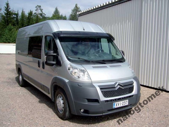

Czy ktoś ma jakieś doświadczenie w tworzeniu takiego czegoś ?
Na allegro za tysiaka PLN można kupić gotowca od jedynego importera .
http://allegro.pl/blenda-...5358304491.html
Plik ściągnięto 9915 raz(y) 74,37 KB
Plik ściągnięto 208 raz(y) 81,04 KB

Gdyby tamta firma ruszała temat blendy to już dawno byśmy o tym wiedzieli ...nikt tego w PL nie robi , totalna nisza ... nikt tego nie sprzedaje oprócz jednej firmy na allegro , kawałek szkiełka drogie jak cholera bo z Fińskimi atestami . Na targach w Poznaniu też nikt tego tematu nie tyka ... ale nie wierzę , że zupełnie nikt sie za to nie zabierał .
Rawic :szeroki_usmiech rozmawialiśmy o tym przecież .... chyba już czas :)

Ten daszek to substytut szyby panoramicznej :?: Tak poważnie (bo nie wiem) - czy ta blenda spełnia jeszcze jakieś zadanie oprócz minimalnej osłony od słońca :confused
Jeśli nie to z tego co pamiętam kiedyś były w sprzedaży paski foliowe przyklejane od środka i nie kosztowało to takich kolosalnych pieniędzy...

po co to ? dobre pytanie :-P
Tirowcy twierdzą , że przez blendę zwiększa się spalanie ale jak jej nie ma to muszą praktycznie cały czas w słoneczne dni mieć do połowy opuszczoną roletę szyby .
W TIRach szyba jest pionowa , więc jak pada i auto stoi to szybę kropelki trochę omijają , śnieg też .
Myślę , że podstawowe zadania w dostawczakach to ...bajer :lol:

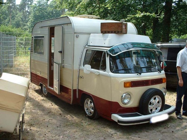

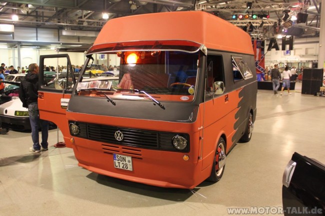

...tu takie , jak sądzę , prostsze do wykonania wersje :)
Ja już nawet do hurtowni po materiał pojechałem i ...i okazało się , że hurtownię przenieśli 30 km dalej i dupa ... trochę pod górkę z tym pomysłem mi idzie :(
Plik ściągnięto 208 raz(y) 109,43 KB
Plik ściągnięto 235 raz(y) 152,62 KB

Wysłany: 2015-05-21, 22:00
Takie jak wkleiłeś wyżej to nie ma najmniejszego problemu zrobić, w nich pleksa jest praktycznie płaska. Ramkę z zawiasami można wystrugać z nierdzewki. Ja nawet taki materiał mam u siebie :-) Tylko roboty mam za dużo z czym innym i na blendę czasu brak

Stare Warczyburgi 312 też takie miały, a po bokach były takie duże gałki do regulacji, cóś pięknego. ;)
Z tego co pamiętam po kilku latach pojawiła się siatka spękań w tworzywie bo to było PLEXI.
Obecnie tego typu szyby (owiewki do motocykli) robi się z poliwęglanu bardziej odpornego na UV.
Plexi nie nadaje się.
