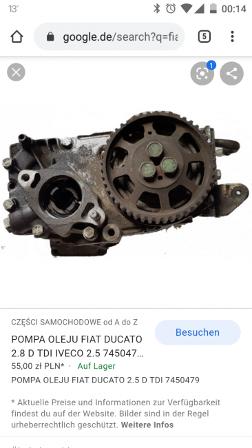

Witam,
Kapie mi trochę olej przy połączeniu pompy wspomagania z blokiem silnika. Na internecie znalazłem zdjęcie pompy wspomagania. Widać tam oring który u mnie cieknie. Czy ktoś z was miał taki przypadek? Może ktoś z was wie jaka uszczelka tam idzie. Czy to zwykły oring? Czy można go oddzielnie kupić? Ja nic nie znalazłem. Chciałbym to uszczelnić razem z wymianą oleju. Cieknie olej a nie płyn wspomagania.

Jest zwykły oring. Wymieniasz bez problemu. Nawet przewodów nie musisz odkręcać.

Wyjmij, odtłuść i złóż stary oring na silikon motoryzacyjny. Tam jest tylko ciśnienie takie jak w skrzyni korbowej. Czyli niezbyt duże :mrgreen:

Masz nr oryginału 14459380
Po tym nr szukaj wymiaru i taki jak chcesz sobie kup.

witam ja też w temacie jak wyżej bez odkręcania przewodów oring 2.616mm x 48.895 mm
