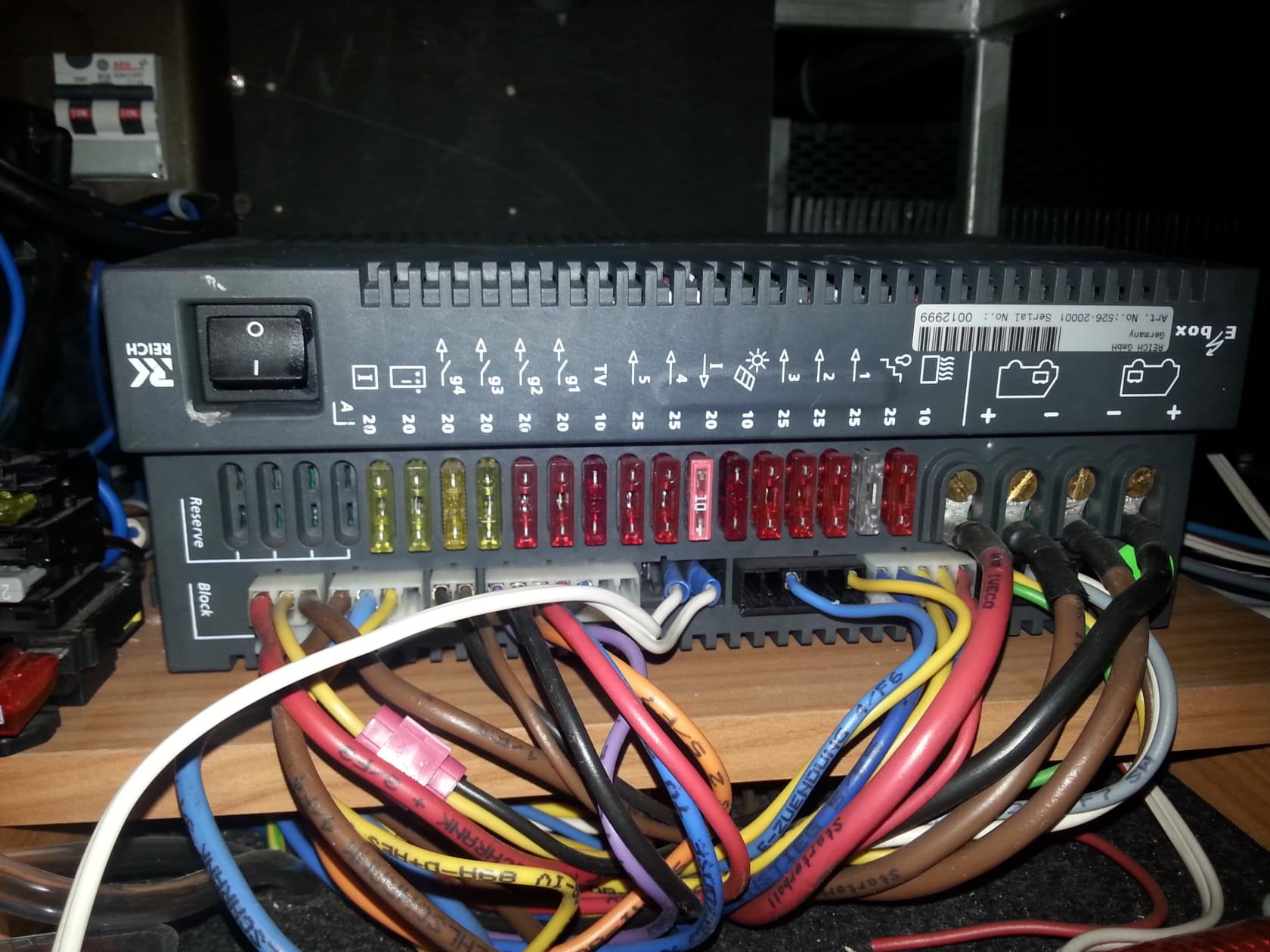

Wysłany: 2015-12-02, 12:40 Energoblok nie ładuje akumulatorów z 230v a solary ładują
Nie znalazlem takiego tematu na forum jesli cos przeoczylem poprawcie mnie.
Tak jak w temacie, nie ładuje akumulatorow z gniazdka 230v, po drodze jest bezpiecznik
ktory daje rowniez prad na gniazdka w czesci mieszkalnej i tam prad jest, na kablu
rowniez sprawdzilem, po odpieciu wtyczki na wejsciu energoblok ma prad 221v,
lampka z tylu energobloku swieci, lecz z przodu na wyjsciu pokazuje tylko prad
jaki pozostal w aku, czyli teraz okolo 12v, czyli prad wchodzi ale nie wychodzi z
energobloku, macie jakies rady??
Po wystawieniu kamperka na slonce solary w pelni laduja baterie.
Wszystkie bezpieczniki z przodu sprawdzilem i sa w porzadku, dla pewnosci je
poprzemienialem. Czy ten energoblok posiada jakis wbudowany bezpiecznik??
Tylko nie piszcie zebym wlaczyl energoblok z lewej strony tylko na zdjeciu
jest wylaczony

| Ja mam co prawda inny elektroblok, ale objawy były podobne. W środku był przepalony bezpiecznik na wejściu 230V, po wymianie znowu go spaliło. Musiałem dać do sprawdzenia ten elekroblok, bo coś od środka go bolało. |

Najprawdopodobniej padł zasilacz/prostownik zabudowany wewnątrz urządzenia - częste zjawisko.
Naprawa u producenta polega na dołożeniu zewnętrznego zasilacza - sprawdzone w praktyce. |

Przyczyna prawdopodobnie znaleziona, dwa okopcone kondensatorki czy jak to sie nazywa.
I teraz pytanie do was gdzie to naprawic w okolicach Bielska Bialej?? macie jakies sprawdzone warsztaty??
Co prawda jest to wylutowanie i wlutowanie takich samych ale ja lutowac nie bede |

| Darcyk_2005 napisał/a: | | Przyczyna prawdopodobnie znaleziona, dwa okopcone kondensatorki czy jak to sie nazywa. |
Obawiam się że to może być skutek a nie przyczyna. |

| Oby nie, dzis oddalem do elektromechanika energoblok i ma mi dac znac czy da rade to zrobic czy nie. |

| Mam to samo z moim Schaudtem EBL 29. Wszystko działa za wyjątkiem ładowania z 230V. Prąd dochodzi do wtyku w EBL, ale akumulatory się nie ładują. Wysyłać do serwisu czy to coś banalnego, co sam naprawię? |
