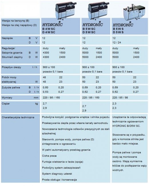

Co do ogrzewania i ewentualnie grzania cwu rozważam montaż Hydronica firmy Eberspacher o mocy 5kW
z info producenta wynika, że pobór po stronie elektrycznej to 50W, myślę że jest to do przyjęcia

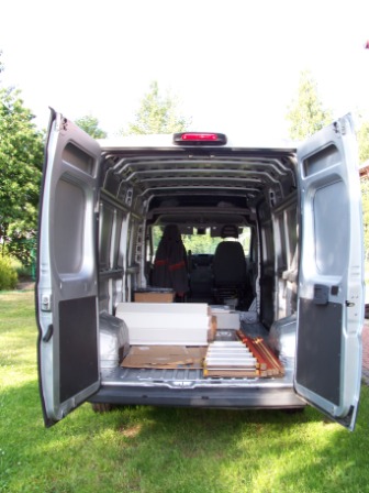

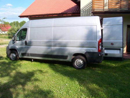

A to zdjęcia mojej bazy do zabudowy
Plik ściągnięto 10615 raz(y) 67,21 KB
Plik ściągnięto 10615 raz(y) 69,87 KB
Plik ściągnięto 10615 raz(y) 65,27 KB

Dane Hydronica
Plik ściągnięto 81 raz(y) 186,54 KB

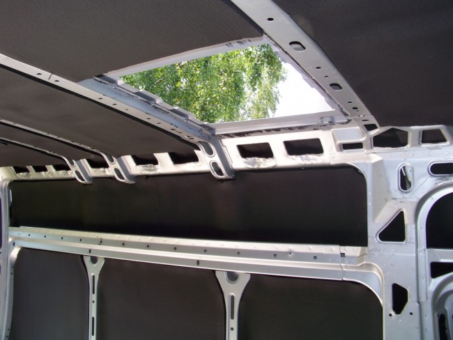

No to zaczynamy "rzeźbę" :lol:

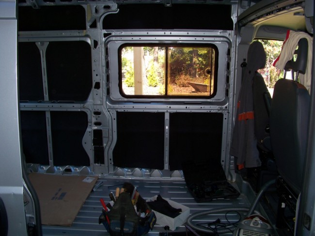

Na typ etapie są wstawione okna boczne i trwa montaż izolacji
Plik ściągnięto 118 raz(y) 193,21 KB

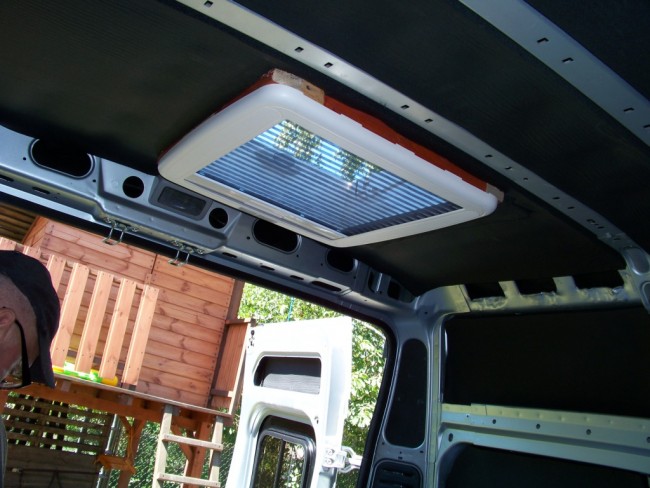

Wstawione okno dachowe Heki Mini Plus 40x40, w tej części zabudowy będzie "aneks kuchenny" a w nocy sypialnia "gospodarzy"
Plik ściągnięto 137 raz(y) 220,42 KB

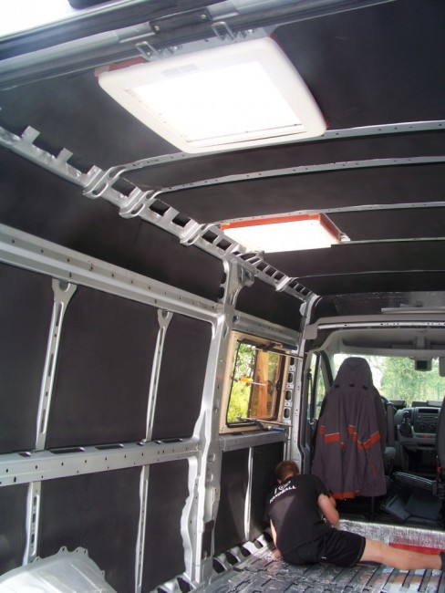

W tej części ma być łazienka, a w niej drugie okno dachowe
Plik ściągnięto 75 raz(y) 148,44 KB
I dalej izolacja zabudowy
Plik ściągnięto 75 raz(y) 185,37 KB
No i otwór wycięty
Plik ściągnięto 88 raz(y) 194,78 KB

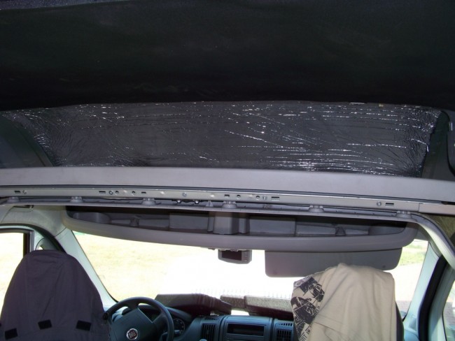

Izolacja "pawlacza"
Plik ściągnięto 92 raz(y) 178,08 KB

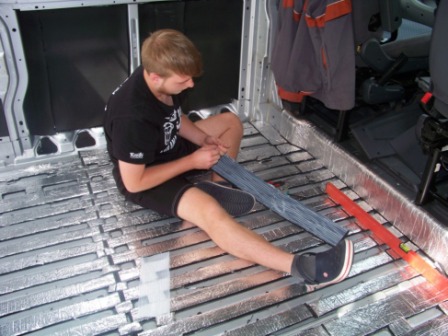

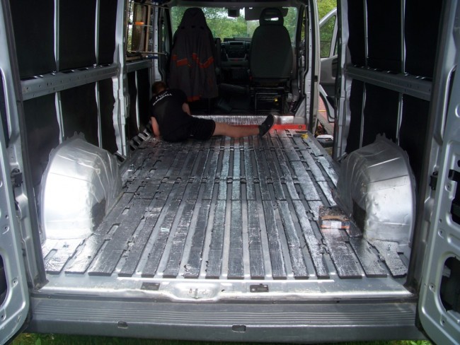

Rozpoczynamy izolację podłogi, na początek niwelujemy różnicę wysokości w przetłoczeniach blachy
Plik ściągnięto 90 raz(y) 247,94 KB

I kolejne zdjęcia z tego etapu
Pomoc syna - bezcenna !!!
Plik ściągnięto 10035 raz(y) 72,2 KB
