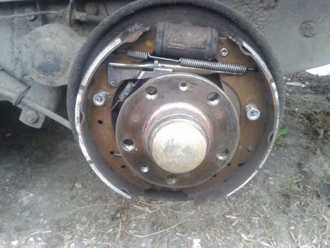

Rozebrałem wszystkie koła i odpowietrzyłem ale wycieku nie zlokalizowałem.
Wygląda że niedawno były wymieniane wszystkie szczęki i klocki z przodu :)
Musze szukać dalej

Dotykałeś rozpierak przed zrobieniem zdjęcia? Jeśli nie, to chyba jest zamieniony stronami. Jest całkowicie wkręcony, a po roku jazdy, nawet przy nowych szczękach i bębnach, powinien być wykręcony kilka mm. Trzeba sprawdzać cylinderki pod osłonkami. Lubią delikatnie puszczać płyn i wtedy tego nie widać. Jeśli miałeś wrażenie zapowietrzonego hamulca, a taki nie był. To stoją prowadnice zacisków przód ;) Jeśli ubytek płyny i nie ma śladu. Pompa wali płyn do serw. Wyjmij zaworek vacum z serwa i wsadź tamtędy do serwa coś cienkiego i zobacz czy nie ma śladów płynu.

Nie demontowałem szczęk więc wszystko jest tak jak trzeba.
Zdjęcie zrobiłem przed regulacja ręcznego. Musiałem wykręcić nakrętkę popychacza kilka obrotów.

Już wiadomo gdzie leży problem :-P
Masz źle wyregulowane hamulce z tyłu. Druga sprawa, to podłączenie vacum do serwa :ok
Pedał masz na dwa razy, bo szczęki potrzebują płynu na dojście do bębna. Jak byś miał jedną oś, to na zaciągniętym ręcznym było by ok ;)
