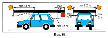

trochę może
l
Plik ściągnięto 5293 raz(y) 47,03 KB

jacekiagatka, tak, tylko zwróć uwagę, że obrazek przedstawia czasowy ładunek oznaczony w specjalny sposób, chorągiewki akurat w tym przypadku. Kolega pisze o zamontowaniu na stałe, co podchodzi pod zmianę konstrukcyjną. Oczywiście wszystko zależy od diagnosty, czy kontrolującego policjanta, ale jeśli chodzi o przepisy, to jestem prawie pewien, że wystawać nie może.
