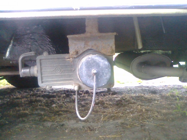

Witam, proszę o poradę , jak i czzy się da wogóle, uszczelnić taką zasuwę do szarej wody?. kapie non stop spod korka, dopychanie zasuwy nie pomaga. może ktoś się z tym spotkał i rozwiązał?. Wymiana może najlepsza na zawór kulowy lepsza będzie?.

Nowa uszczelka pod korkiem pomoże.

no tak, ale ten korek to nie zakręcany na gwint tylko na dwa bolce się ją /nakrętkę / nasuwa i przekręca. Tak jak np. żarówkę samochodową. Więc tam uszczelki nie ma.

Trzeba wymienić uszczelkę przy zasuwie a nie pod kapslem.Trzeba zmierzyć średnicę otworu bo występują w różnych rozmiarach.Podobna zasada działania jak przy kasecie WC.Miłego dnia.Mirek

A ok, rozumiem już, poprzedniego postu nie zrozumiałem od razu. Jest to jakoś rozbielane? Stopień trudności jakiś? W każdym razie dziękuję za informacje.

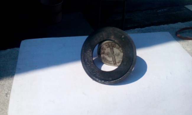

Powodzenia przy dłubaniu w starej zasuwie do wymiany uszczelki.
Mam taka sama nakrętke na dwa bolce i zasuwa jest cały czas otwarta i nic nie cieknie.
Zasuwa cały czas pozostaje otwarta, bo zrobiony jest bajpas do " kropelkowania"
Uszczelka nakretki

No cóż, spróbuję z jakąś uszczelką pod kapsel. Może pomoże.Ew. korek taki do dymiona na wino. tylko bez dziurki hehe. Pozdrawiam :mrgreen:
