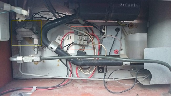

Podczas ulewy miałem otwarty górny wywietrznik i ściana wody weszła do środka... Na 220v i na 12v wszystko chula, na gazie nic... Piezo działa, a prądu brak na elektrozaworze. .. Kolega Toscaner na kabelkach się zna, ale na gazie nie :lol:
Pomóżcie czego się czepicć bo we Włoszech bardzo ciepło
Lodówka Dometic z zamrażarką osobną, modelu nie znam . Toscaner zaraz wklei fotkę

fotka zza kratki:

Pomiary umarły z racji przewagi układu grill-browar.
Ale na szybko, to co w czerwonym prostokącie, tam jest +12V gdy silnik odpalony, a to w żółtym to zakładamy, że jest to elektrozawór do gazu i w momencie przełączenia na gaz nie ma tam żadnego napięcia. Dalsze pomysły? Bo gaz gazem, ale piezo słychać działa, a na tym co nazywamy elektrozaworem, jak napięcia nie ma, to zakładam, że gazu do lodówki nie puszcza.
Sterownik padł?
Ma ktoś schemat do podobnego sprzętu? Dziś za późno, ale jutro coś pasuje pogrzebać.
Doradźcie czego się czepić, bo jedna lodówka na mrożenie piwa to mało, a prądu w okolicy brak. :-P
Potrzebny schemat, ale gdzie szukać jaki to model. :?

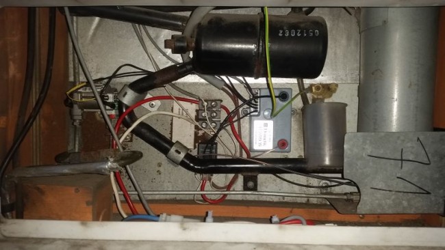

No faktycznie pomoc potrzebna ,,, :-P ,,,,,,nic nie kombinujcie z gazem ,dyszą i takimi innymi ,,,,, najpierw zresetuj lodówkę z parę razy ,czyli włączając i wyłączając jak nie ruszy ,,,,,z modułu wyjmij kostkę ,od niej odchodzą trzy przewody na elektrozawór ..reszta idzie do elektroniki ,,,jak uda się wyjąć kostkę wyczyść spinki ,podegnij lekko z umiarem bolce na module ,,,,,,,,jak pomorze oki ,,jak nie ,,,,,,pijcie piwo ciepłe ,, :haha: ,,,,przecież też muli :bigok :bigok :bigok elektronika trochę skomplikowana ,,nie dotykaj ,,,,,,,tylko podjedź do dobrego serwisu :bigok

Gazu nie dotykałem, nie lubię gazu. Piotr odkręcił rurkę gdzie wchodzi rurka z gazem, piezo i pewnie termopara. Przedmuchiwał sprężonym powietrzem.
Ale jak pisałem przyczyną nie jest gaz, tylko coś z elektroniką.
Na elektrozaworze gazu nie ma napięcia. Zakładam, że powinno być 12V (nie mam schematu) i gdy jest 12V to elektrozawór puści gaz na palnik? Na logikę. Widać nie puszcza, bo nie ma 12V w żadnej opcji.
Jeśli tak ma być, to problemem jest elektronika.

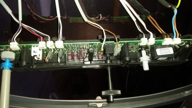

Dalej szary moduł (W.N.?) z tyłu na dole lodówki opisałem wszystko na zdjęciu. Interesują mnie 3 kable opisane i zaznaczone na pomarańczowo. One przychodzą z góry od panelu lodówki i co ważne... (!) nie ma na żadnym pinie 12V. Nawet, gdy przełączy się na gaz.
Czy nie powinno tak być, że w momencie przełączenia na gaz ten szary "moduł" dostaje na którymś pinie +12V?
Jeśli powinien, to nie ma. Więc czeka wymontowanie górnej części, albo panelu.
Arcadarka, elektronika to raczej w promieniu 100-200 km nie znajdziemy. Musi wystarczyć moje 29 lat "grzebania" w elektronice.
Problem taki, że nie mam schematu ani informacji, gdzie i kiedy powinno być jakie napięcie w lodówkach gaz/12/230. Powoli dojdę i bez schematu co i jak, ale piwo się grzeje.
Szary moduł (W.N. do piezo i elektrozaworu) wygląda na zdrowy. Nie widać żadnych przebić itp. Jedynie nie dostaje napięcia "z góry".
Znaczy dostaje, coś w okolicach 1,5V. Obstawiam, że na którymś pinie powinno przychodzić z góry +12V.
Idziemy z szukaniem do góry.
Jakieś sugestie? Najtrudniejsze na razie, to jak wydrzeć lodówkę, albo jej panel? :haha:
Bo niemiaszki zastosowały kable na wymiar a tam idzie ten szary 3 żyłowy kabel. :-/

Wysłany: 2015-08-04, 11:10
Panel rozebrany, nie podaje na żadnym z 3 kabli stałego napięcia.
Jest jeszcze opcja, że panel nie podaje stałego 12V na "szary" tylko generowane impulsy?
Jakie powinny być napięcia na poszczególnych kablach? Kolory czarny, biały i fioletowy.
Ma ktoś jak sprawdzić w podobnym modelu?
Przydałby się schemat. :-/

Wysłany: 2015-08-04, 20:48
toscaner napisał/a:
Schemat jest w instrukcji.
Napięcia 12 v możesz długo szukać bo moduł ma napięcie zasilania ok. 1,3V
piny: (1 pierwszy z brzegu)
1 masa
2 masa
3 zasilanie 1,3 V
4 błąd
5 masa
6 zawór
7 zawór
8 masa
