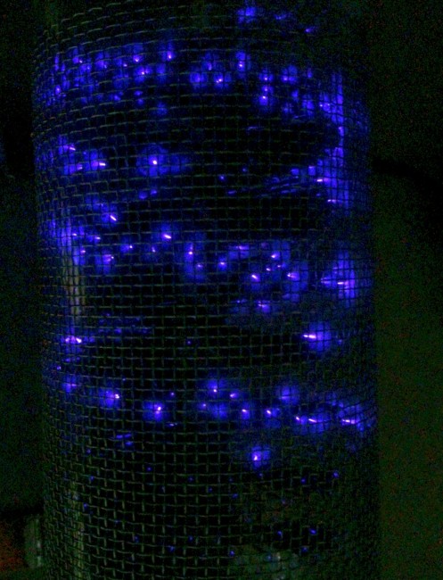

Zmontowałem ozonator z recyclingu, wali ozonem jak głupi, po chwili ten duszący zapach wypełnia całe pomieszczenie. Warsztat już sobie wyozonowałem solidnie, jutro tego pająka ustawię w kamperku bo przydało by się odświeżyć.
Jak się sprawdzi i zasłuży to zafunduję mu jakąś obudowę.
Obcięta flaszka z unijnej ćwiartki 0,2 doskonale nadaje się na umieszczenie kominiarskiej szczotki 40mm za 5 zł w sklepie żelaznym, to ona pod napięciem kilkunastu kV otoczona szkłem i uziemioną siatką generuje ozon przy tym pięknie niebiesko świeci. ;)

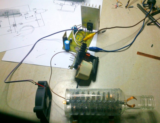

stef napisał/a:
Tylko możesz dokładniej opisać tą elektronikę?
Elektronika jest oparta o prosty schemat krążący po sieci.
Transformator wysokiego napięcia od jakiegoś starego polskiego TV w tym wypadku Vela (ale to obojętne), Pierwotne uzwojenie wywaliłem i nawinąłem nowe 10 zwojów drutem emaliowanym fi 1,5mm. Transformatory z powielaczem są kiepskie bo trudno się przerabia.
Niektórzy stosują cewkę zapłonową taką jak od malucha, Poloneza. Ale ja nie próbowałem.
Potencjometrami ustawia się częstotliwość przetwornicy i wypełnienie impulsów - tak by uzyskać najlepszy efekt. Po prawidłowym montażu urządzenie startuje od razu tylko trzeba podregulować.

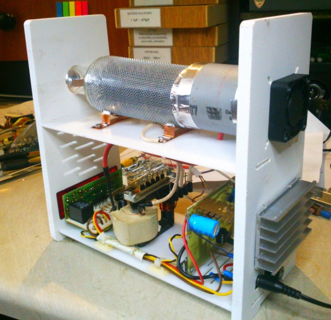

Praca postępuje. ;)
Kamperowy ozonator musi być biały, jest to podstawowa cecha takiego sprzętu.
Więc aby był bardziej wartościowy taki będzie. Aby nabrał cech sprzętu "profesjonalnego"
zaopatrzyłem go w timer o przeróżnych w większości niepotrzebnych właściwościach ale dodających sprzętowi powagi. :haha:
Na pięterku ozonator, na parterze elektronika.
Centralnie wystaje szyjka flaszki "ze złączką" do węża aby móc ozon kierować w różne zakamarki.
Trzeba to teraz poupychać i polutować.

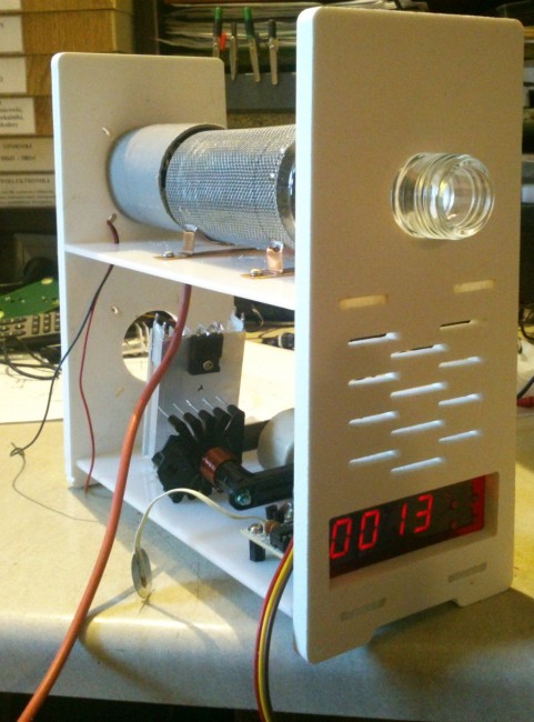

Dzięki dzięki koledzy za piwka. Z tą produkcją to nie bardzo, czas, ale i brak już niektórych części, miałem jeden strychowy transformator wysokiego napięcia i timer.
Ale chętnie pomogę: w przeróbkach czyjegoś transformatora, mogę nawet wykonać do tego płytkę z podstawową elektroniką, uciąć flaszkę, uruchomić, udostępnić plik obudowy. Ale montażu całości się nie podejmę.
Tymczasem zmontowałem wszystkie flaki w podstawie obudowy, dołożyłem niebieską diodę by spotęgować ozonowy efekt ;)
Pozostało najtrudniejsze czyli wykończenie i zamknięcie tak by to miało kamperowy sznyt.
