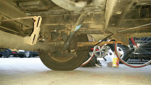

2. W warsztacie bardzo mnie wystraszyli, że resory są do regeneracji-były płaskie. Poduszki pneumatyczne napompowali i resory się podniosły, ale po dwóch tygodniach wszystko opadło. Przeszukiwałam forum znalazłam info, że można zacząć od wymiany zaworów poduszek, tak też zrobiłam. Podczas wymieniania zaworów tył opadł, a resory wygięły się końcami w dół. Teraz jest jak na zdjęciu. Jednak bardzo chciałabym się poradzić, czy tak jak teraz jest ok (mam namyśli perspektywę podróży-liczmy 6-8 tys kilometrów)? W poduszkach jest aktualnie 3,5 (tylko nie jestem pewna czy w barach czy atmosferach, jestem zielona, wybaczcie). Czy można dopompować więcej i do jakiej granicy? Czytałam, że można nawet do 6ciu, ale nie wiem czy w tym przypadku też? Dodam, że kamper, poza napełnionym zbiornikiem na czystą wodę, jest w tej chwili pusty. Czy mam się o coś martwyć, czy zawieszenie wytrzyma 8 tys km?
a
w warsztacie mają rację , że resory siedzą ale w większości starszych kamperów siedzą , więc nie jest to problem jeśli masz poduchy a raczej miechy bo takie widzę na fotkach ...
Miechy są bardziej elastyczne jeśli chodzi o pracę zawieszenia i mają większy zasięg działania .... 2 tygodnie trzymania cisnienia to nie jest źle na stary system , nie bardzo wiem co wymieniliście w tych mieszkach ale tam zaworów to raczej nie ma chyba , że to dziwne i nietypowe wynalazki , musiałbym mieć więcej lepszych fotek .
Zakładam , że jest jeden obwód do którego są spięte dwa miechy , linia leci do kabiny i tam wentyl jak w kole i manometr ... w takim układzie jedynym zaworem jest ten wentylek do pompowania . Jeśli macie w układ wpięty kompresor to wtedy sa zawory na linii .
Trochę mam mało danych do doradzania ale jeśli po napompowaniu kilka dni ciśnienie się utrzymuje to nie ma tragedii , trzeba dopompowywać, nawet pompka rowerową można .
Granicę dopompowywania każdy układ z miechami ma inny , jak już sie nie podnosi to nie ma sensu więcej , max takiego układu to jakieś 70 % wysokości między min i max mieszka .
pytania :
jeden manometr czy masz dwa ? masz kompresor wpięty w układ ? czy do mieszka dochodzi jedna rurka czy dwie ?
to tak na początek bym się zorientował .

Biorca wymienili mi w serwisie wentyle właśnie, takie, jak w kole. Znajdują się z tyłu, od strony tylnego, lewego koła, szt. 2 i dwa przewody. Wydaje mi się, że są dwa obwody. Sprawdzali w serwisie, że układ jest szczelny. Nie ma doprowadzenia do kabiny. Jutro za dnia zrobię lepsze zdjęcia. Czy to zawieszenie nie rozsypie się przez najbliższe 8 tys km?

Wentyle w tym miejscu to wymysł szatana :diabelski_usmiech :diabelski_usmiech :diabelski_usmiech
i co ? Po wymianie coś lepiej ? Nie ma manometrów to i nie wiesz ... kompresora w obwodach tez nie masz ... układ jest do poprawki . Czy wytrzyma 8 tys km ??? A kto da takie zapewnienia na odległosć? Ja nie mam takich zdolności :haha:

a zawieszenie wytrzyma I 100kkm. u mnie resory gną się w drugą strone I nie klękają.
