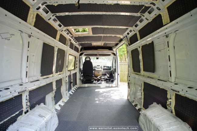

Pusty blaszak z wieloma rzeczami zrobionymi przez poprzednika
Plik ściągnięto 239 raz(y) 136,27 KB

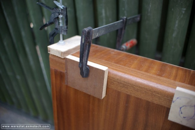

Klejenie fornirowanych narożników mebli.
Plik ściągnięto 215 raz(y) 72,96 KB

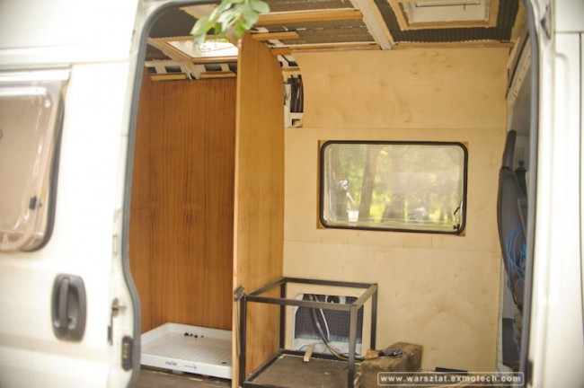

Powolna budowa kabiny i pierwszej ścianki
Plik ściągnięto 241 raz(y) 88,76 KB

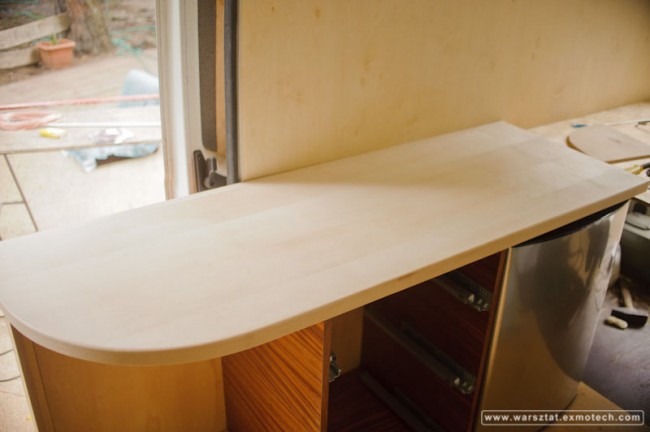

Użyte materiały to lekkie drewno Ceiba w postaci sklejki oraz płyty stolarskiej. Fornir naturalny z drewna mahoniowego. Blat stołu lekki, z płyty Ceiba, pokryty fornirem z drewna klonowego. Obramowanie blatu to również naturalny klon.

Blat klonowy
Plik ściągnięto 210 raz(y) 71,7 KB

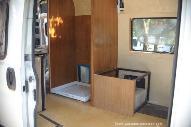

Przymiarka prysznica i zbiornika na wodę
Plik ściągnięto 224 raz(y) 86,74 KB

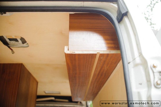

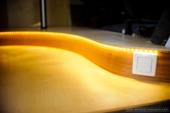

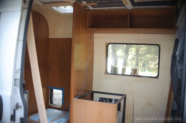

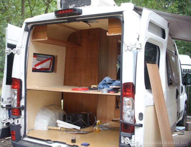

Jedna z tylnych szafek, przed nałożeniem listwy oświetleniowej oraz zaślepki bocznej.
Plik ściągnięto 233 raz(y) 71,48 KB

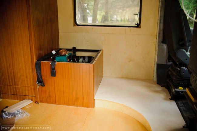

Podnoszona podłoga, zaokrąglona na kształt fortepianu :-)
Plik ściągnięto 235 raz(y) 83,53 KB

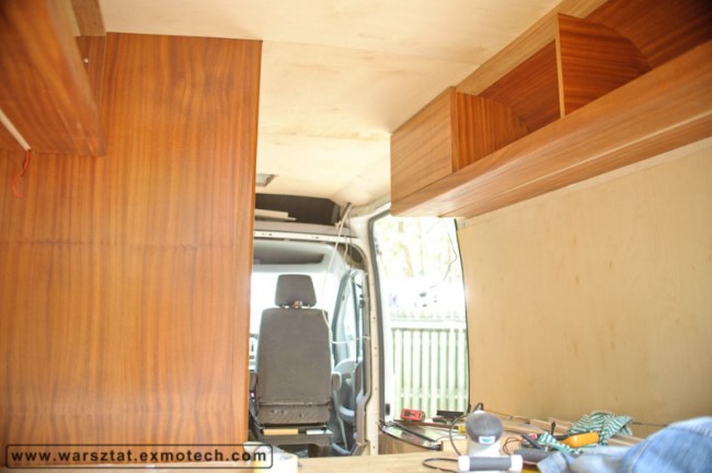

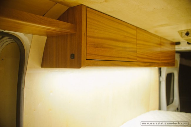

Mocowanie górnej szafki nad oknem.
Plik ściągnięto 206 raz(y) 83,75 KB

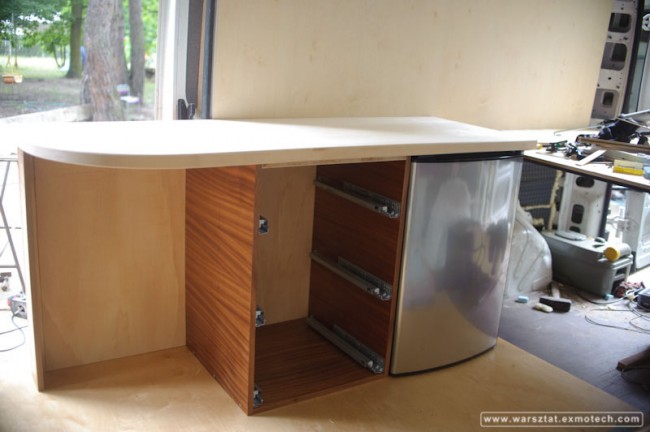

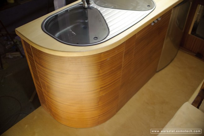

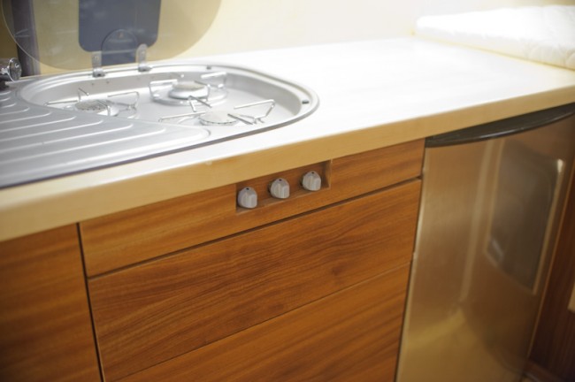

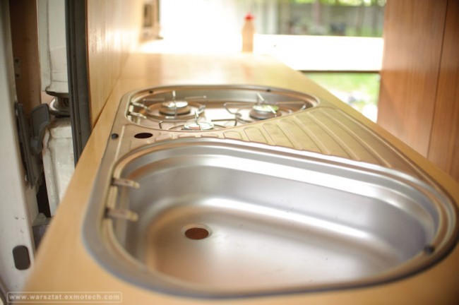

Niestety zarówno lodówka jak i zlew to modele przeznaczone dla dużego kampera, więc są bardzo duże i szerokie. Zlew szeroki na prawie 60cm wymusił głęboką szafkę (podobnie jak lodówka), co z kolei nie pasuje dobrze do wąskiego blaszaka i wymusza węższe siedzisko oraz kabinę.
Tylne szafki
Plik ściągnięto 224 raz(y) 85,93 KB
Przymocowany zlew.
Plik ściągnięto 240 raz(y) 76,11 KB

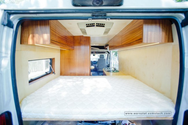

Stelaż łóżka i przestrzeń bagażowa
Plik ściągnięto 214 raz(y) 138,19 KB

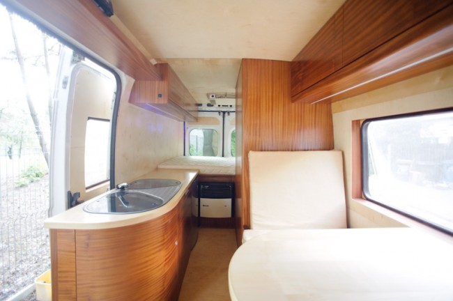

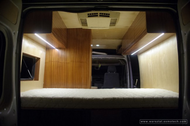

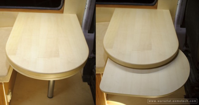

Pomimo mocnych ograniczeń budżetowych efekt nie jest zły. Sporo oświetlenia LED daje przyjemny nastrój i półokrągły stolik oraz gięte drzwiczki do szafki dają wrażenie przestrzeni pomimo głupiego wyboru zlewu i lodówki (poza setką innych głupich wyborów jeśli chodzi o akcesoria).
Wysuwany stolik spod stolika
Plik ściągnięto 305 raz(y) 60,47 KB
Tył samochodu
Plik ściągnięto 231 raz(y) 73,14 KB
Wejście do kampera
Plik ściągnięto 217 raz(y) 80,69 KB

Jak zrobiłeś krzywą płytę, chyba drzwiczki pod zlewem? ;)

Jak mocowałeś górne szafki żeby się pewnie trzymały?
Stolik rozkładany super,gdzie można kupić tę nogę z obrotnicą ? :shock:

A tak z innej beczki,dalo by sie taki stolik u Ciebie zamowic?
Dałoby radę, ale muszę wiedzieć dokładnie czego oczekujesz i jakie materiały, jakie wykończenie. Taki stolik jak ze zdjęcia to sporo pracy, bo dużo łuków, wszystkie trzeba ładnie sfrezować, trzeba nałożyć klonowy obłóg (taki grubszy fornir), jakieś 3-4 warstwy. Dolny stolik można już tylko pokryć po brzegach fornirem, ale samo klejenie zajmuje parę godzin. No i do tego dochodzi zrobienie mechanizmu czy też osi wysuwającej dodatkowy blat, więc i trochę spawania jest i parę łożysk trzeba dopasować. Mogę pogadać z moim kolegą, z którym robimy te rzeczy i być może da się dla forumowicza jakąś sensowną cenę ogarnąć, ale i tak nie będzie wesoło, bo po prostu pracy jest sporo i nie można się pomylić.
Skwarek napisał/a:
Tak jak się robi tego typu rzeczy. Kilka warstw cienkiej sklejki skleja się na specjalnie przygotowanym kopycie a ostatnia sklejka idzie z fornirem. Najlepiej zostawić na noc i na drugi dzień drzwiczki gotowe.
Najlepiej mocować wszystko na odpowiedni rodzaj Sikaflexu. Wkręty trzymają punktowo, co powoduje naprężenia, a Sika łapie po całej długości. Np. Sikaflex 221 jest tak mocny, że jak zaczniesz ciągnąć za dwie sklejone sklejki to już samo drewno zaczyna się rozwarstwiać a klej trzyma. Testowałem osobiście i dwie sklejki po 10mm się rozrywały na strzępy a klej ani drgnął i to na powierzchni zaledwie 10cm.
Nogę kupiłem bez obrotnicy, bu musiała być na innej pozycji (bliżej ściany) niż oś obrotowa. Wszystko trzeba było więc od zera dorabiać.
