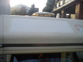

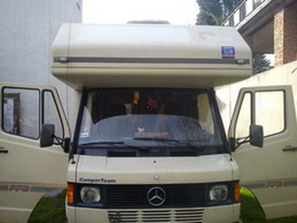

Podpinając sie pod temat, postanowiłem raz a dobrze załatwic sprawe okna w alkowie co przeciekało... efekt oceńcie sami :bigok

donald - co dałeś na zewnątrz, skąd to wziąłeś i czym to przykleiłeś?

Wierzchnia warstwa laminat epoksydowy. :bigok Nastenie pianka duro.. jakaś..nie pamiętam i od spodu znów laminat..na to wszystko dywanik o fakturze i kolorze tapicerki. Wszystko kupiłem w sklepie Jaskor ale również mozna dostać w każdym chemicznym..wiaderko 3kg i dwa metry maty spokojnie starczyło..
donald
Dołączył: 19 Paź 2007
Piwa: 32/46
Wysłany: 2015-09-28, 06:05
A zapomniałem dodać. Że na to wszystko położony został żelkot..nie bylo barwnika i biały musiał być. Ale to nie przeszkadza... :chytry

no tak zapomniałem, że masz plastik na dachu
czy ktoś zatykał okno w alkowie powleczonej blachą aluminiową i jak to wyszło bez zbytniego remontu blacharskiego?

blacha cynkowana ,klejona na klej do szyb ,szpachlowanie po bokach
