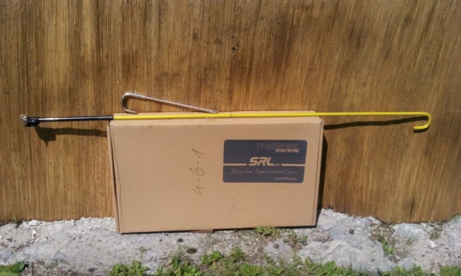

Sztanga zamykana na kluczuk
| Plik ściągnięto 25 raz(y) 209,15 KB |

| SlawekEwa napisał/a: | Sztanga zamykana na kluczuk |
Sławek ,ta sztanga to pikuś ,centryfuga do lodówki ,,to było coś
pozdrowionka |
