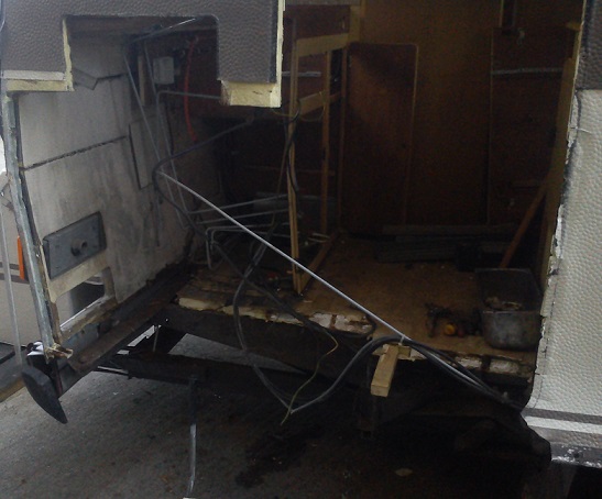

Ocieplasz do grubości listwy,docinasz wierzchnią ,nową podłogę i gotowe. :bigok

Wysłany: 2015-10-13, 21:08
czasami miłe złego początki ...czasami nie wiadomo kiedy się zatrzymać by zdążyć do wakacji :haha:

I to jest najtragiczniejsze w tych domkach.
Jak w blaszance miałem prześwit na wylot to,gumówka,blaszka migomat,odrdzewiacz,żywica,i znowu ściana cała.
Tu godzinka,tam miesiąc lub więcej.
Choć drewniaki swoje plusy mają :-P
