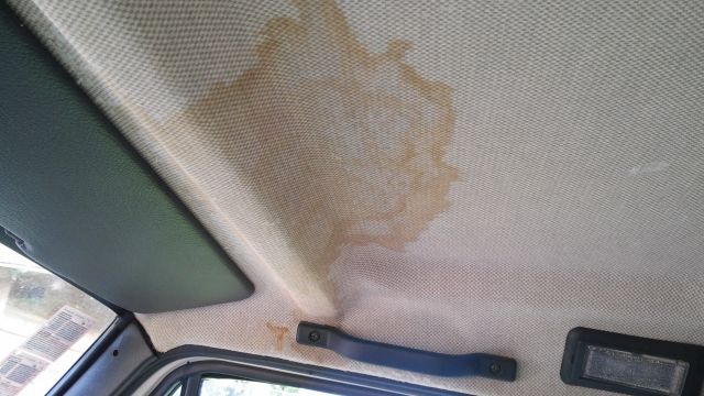

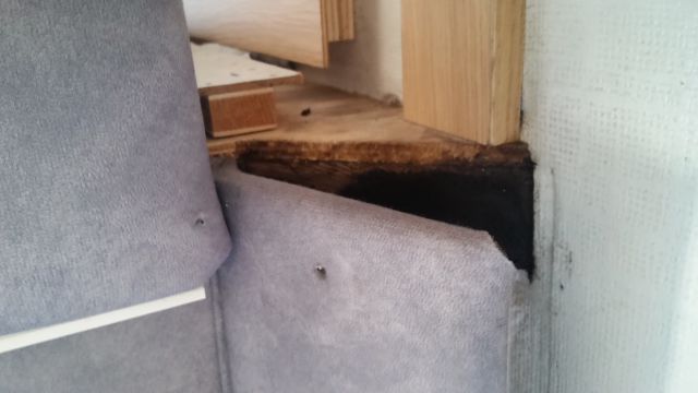

Witajcie, dziś po opadach zauważyłem dziwne zacieki, może nie tyle dziwne co w miejscach,
w których bym się nigdy nie spodziewał.
Pierwszy to deska przy alkowie, sama deska, wyżej suchutko i czyściutko. Za cholere nie mogę dojść skąd to.
Drugi to sufit w szoferce nad pasażerem, góra tzn. alkowa sucha. Zaciek był już wcześniej,ale nie znalazłem przyczyny i stwierdziłem,że poprzedni właściciel cole otwierał i sie zapaskudziło. Teraz widzę ,że to jednak nie to... :?
Macie może jakiś pomysł gdzie szukać nieszczelności? Kamperek stał na nierównym podłożu, pochylony na tą właśnie stronę. Okna kierowcy i pasażera były rozszczelnione.

To jedna z trudniejszych diagnoz bez rozbierania.
Przy pochyleniu auta w jakąś stronę możesz mieć zaciek nad głową pasażera, a źródło z tyłu przy drzwiach!
Wszystko zależy jak konstrukcja pozwoli wodzie popłynąć.
To,że tutaj kapie,to nie znaczy,że tutaj jest przeciek!
Spróbuj pozaglądać pod tapicerkę,zrób autku prysznic z węża i obserwuj.
Wymyślanie skąd mi kapie na kempingu nic oprócz nerwów nie przyniesie.
Prysznic w domu na spokojnie ,jedyna słuszna droga.
A później normalnie,rozbieramy wszystko do gołej...
Naprawiamy i :yay:

Nie chce cię straszyć ale i tył i tak samo zalaną miałem podsufitkę po rozbiórce wyszła cała alkowa do remontu aż do drzwi i tył łącznie z podłogą,dopiero rozbiórka pokaże rozmiar szkód a ta woda gdzieś musiała spłynąć.Na ścianach miałem sucho.Rozbiórka.W tym zaokrągleniu przodu alkowy miałem 1,5l wody i ona przeciekała przez nity mocujące blachę zewnętrzną do dachu kabiny.

Dzięki za odzew... Ale mnie pocieszyliście :? dobrze,że pogoda sprzyja i wszystko wyschło. Od jutra grzebanko :-/

Właśnie, z tymi możliwościami to u mnie kiepsko. W weekend zdjąłem podsufitke,a tam jak z fabryki, czysto, sucho, twardo. Zostawiam jednak sprawe do wiosny. za szybko robi się ciemno, a hali nie udało mi się załatwić. :?
