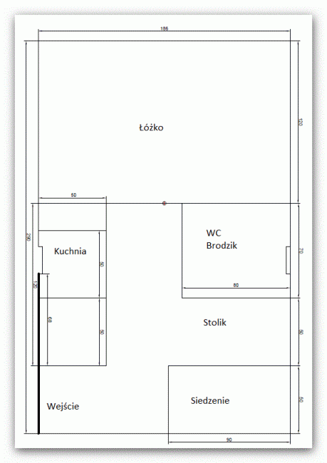

STACHUS
Twój sprzęt: Ducato L2H2
Dołączył: 22 Paź 2015
Skąd: Łysomice k. Torunia
Wysłany: 2015-11-04, 07:35
Prawie robi wielką różnicę
Plik ściągnięto 99 raz(y) 26,19 KB
Piwa: 566/755
Wysłany: 2015-11-04, 07:47
robisz sobie kuku tym kiblem po środku wszystkiego .... ten układ tylko dla dłuższych aut .
Przemyśl wersję z kiblem przy grodzi jak juz ja musisz zostawić albo jeszcze lepszy numer z kiblem na miejscu kuchni , wszystko w jasnych kolorach oczywiście .
