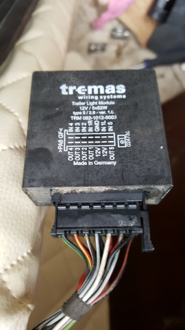

Auto ma hak, w słupku znalazłem pudełko "Trailer Light Module", styki na wtyczce tego modułu były zaśniedziałe - wyczyściłem i potraktowałem preparatem Kontakt, styki na żarówkach czyste, po podaniu napięcia na wtyki lamp świecą.

Moduł świateł haka po otwarciu był na jednym torze cały zaśniedziały, po wyczyszczeniu sprawdziłem po kolei wszystkie 5 wyjść podając napięcie na wejścia - włączał wszystkie czyli Ok.
