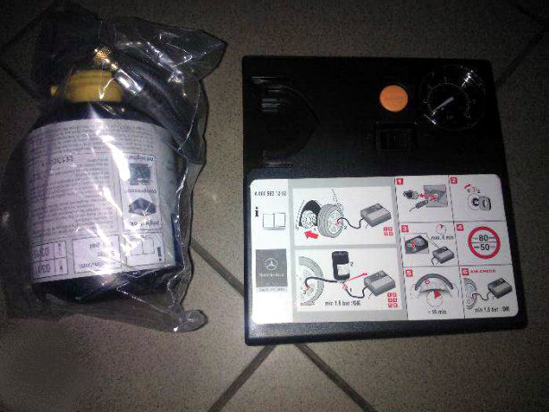

A może w sprayu + sprężarka.
Ja w mercedesach fabrycznie mam taki zestaw:
Plik ściągnięto 4181 raz(y) 56,42 KB
