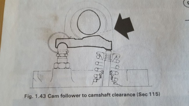

ARCADARKA napisał/a:
dlaczego szczelinomierz nie pod zawór tylko pod wałek
bo masz silnik OHC nie OHV :spoko

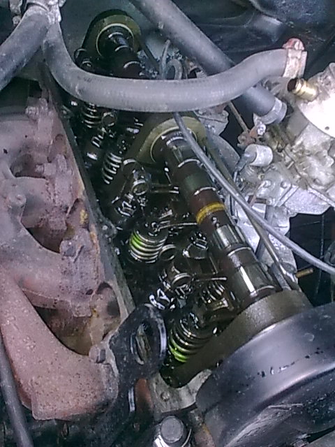

No właśnie Grzesiu :-/ ,,ale ja dopiero teraz zdobyłem tę wiedzę ;) od 8 lat jak mam Arcę ,,,,wszystkie mechaniki ,,ustawiali zawór dźwigienka czyli mechanicy przez małe ,, m ,,,,wczoraj sam postanowiłem ustawić zaworki ,no fakt ,że prawie cały dzień mi to zajęło ,ale ustawiłem ,po jeździe próbnej ,olśnienie ,,,,silniczek pracuje,, aż miło ,,,dostał werwy ,,,,,,,widać mordko że mas wiedzę ,napij się schłodzonego piwka :haha:
