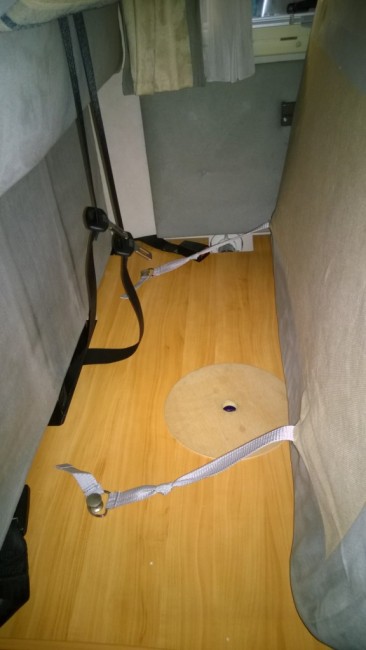

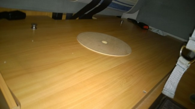

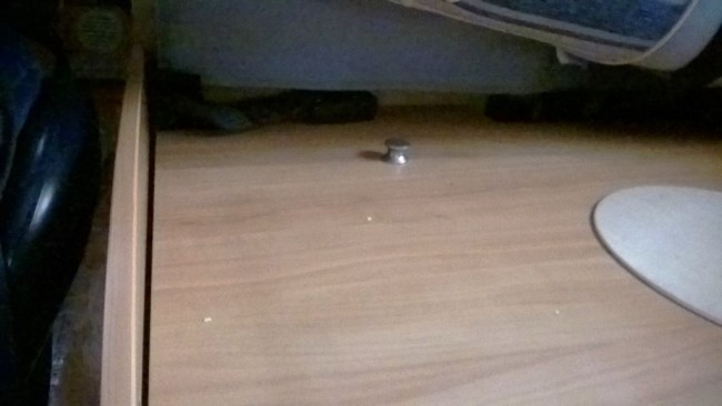

U mnie w Adria poduszka (siedzisko) ma przyszyte od zewnętrznego brzegu dwa paski z oczkiem na końcu a w desce pod siedziskiem są dwa wystające uchwyt na oczka z paska.
zdaje to egzamin, ale musiałem skrócić trochę paski bo delikatnie się również zsuwała.
Teraz jest ok.
Jak potrzebujesz to daj znać podeśle fotki.
Krzysztof

Wysłany: 2015-12-04, 06:52   Rozwiązanie w Adrii
Myślę ze fotki pomogą rozwiązać temat.

Ja jednak polecam duże rzepy. Przede wszystkim:
1. Trzymają w dwóch płaszczyznach. Nie przesuwa się materac ani do przodu ani na boki.
2. Łatwe w montażu. Można nawet przykleić do materaca i do płyty meblowej.
3. Jak rozkładasz spanko to tylko pociągasz i masz materac w ręku.
Ale przyznam, ze wykonanie max111 godne podziwu. :ok
