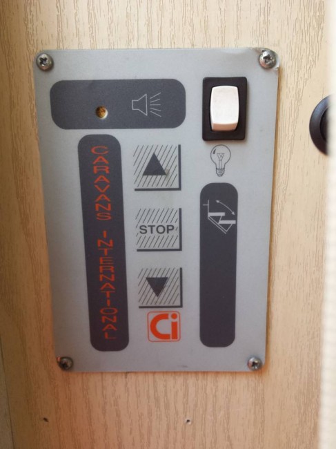

mam zabudowę CI i sterowanie schodami jak widać na zdjęciu. Dzisiaj moja pociecha ponaciskała wszystkie przyciski na raz i schody teraz w zasadzie niewiele się wysuwają...
Czy w tym sterowaniu jest jakiś rodzaj programowania, jeżeli tak to jak działa by na nowo zaprogramować siłownik. Wcześniej normalnie działały, więc albo większa jest czułość mechanizmu przeciążeniowego lub rozprogramował zupełnie te schody.
Help.
Pozdrawiam,
Adam

Płytkę mam razem z przyciskami. Rozumiem że o tej mówisz?
Pozdrawiam,
Adam

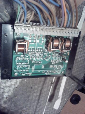

Na płytce z przyciskami raczej nie masz żadnych przekaźników. Wykręć ją i idź po przewodach od przycisków i od silnika schodka. Tam gdzie się spotkacie będziesz miał płytkę z przekaźnikami.
U mnie ona wygląda tak. Był uszkodzony jeden z przekaźników. Po wymianie schodek hula jak nowy.
Plik ściągnięto 5839 raz(y) 32,13 KB

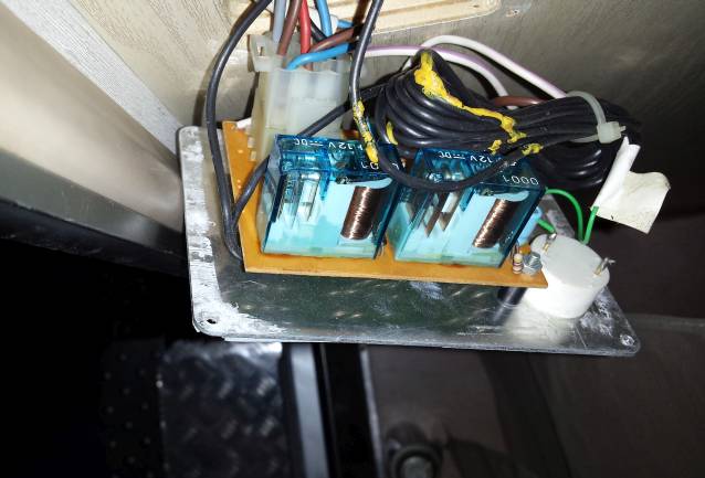

Wysłany: 2015-06-25, 21:09
Czyli mówimy o tym samym, ja zaraz za przyciskami na tej samej płytce mam przekaźniki, wygląda u mnie to tak. Obydwa działają jak się steruje schodami, ale mam wrażenie że znacznie szybciej się wyłączają.
Plik ściągnięto 5825 raz(y) 69,83 KB
