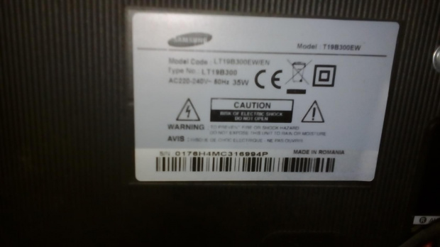

Benedykt, wszystko zależy od mocy jaką pobierają urządzenia które chcesz podłączyć. Ze względu na "chińszczyznę" przetwornic, liczył bym z lekką górką.
Możesz podrzucić zdjęcia tabliczek znamionowych albo naklejek z parametrami Twoich urządzeń - tam jest napisane albo jakiej są mocy (w Watach, np. 35 W) albo ile prądu pobierają (0,5A). Pobór prądu na moc przelicza się mnożąc amperaż przez napięcie, czyli dla urządzeń 230V będzie to przykładowo 0,5A * 230V = 125W
Zasilacze laptopów lubią mieć trochę większy zapas na start, pobierają po prostu więcej w momencie podłączania do prądu.

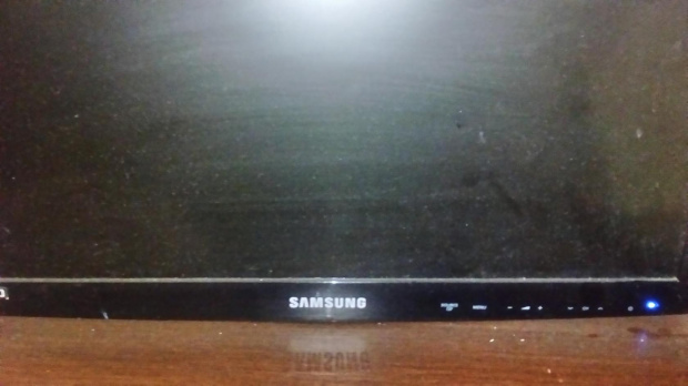

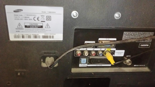

Wojtek_i_Aga napisał/a:
Pytanie do mózgów elektronicznych ( a jest tu wiele osób których wiedza i liczenie cyferek mnie kładzie na łopatki - szacun ) :brawo:
Mam taki telewizorek :
Obrazek
Obrazek
Obrazek
Czy Waszym zdaniem można doprowadzić do jego zasilania z 12V. Kombinuję to sobie tak, że zapewne w nim jest gdzieś coś w rodzaju przetwornicy z 230 na mniejsze napięcie. Są podobne i często większe tv z wejściem zasilania 12v więc może i tu dałoby się w którymś miejscu wlutować dwa kabelki i wystawić poza obudowę z gniazdem np. zapalniczki?
