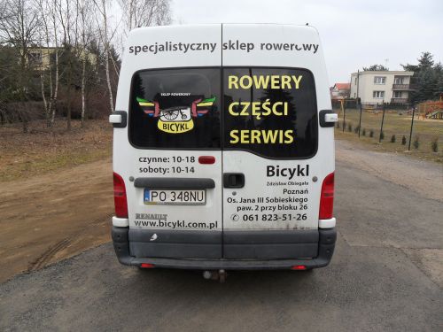

Po VW T4 Multivan przyszedł czas na coś większego. Multi sprawdzał się idealnie na 2 osoby a teraz jest nas 2+1 a za parę miesięcy będzie 2+2 :) .
Dlatego zaczynam nowy projekt i liczę na Waszą pomoc.

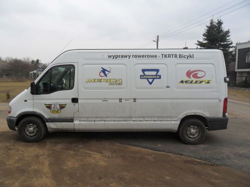

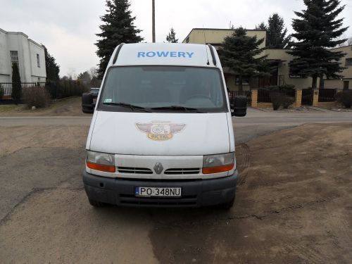

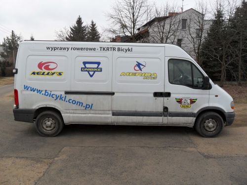

Pacjent:
Renault Master L3H2 blaszak, rok 99, 2.8dTi (na pompie, bez elektroniki) przebieg 220tys.km (przebieg oryginalny)

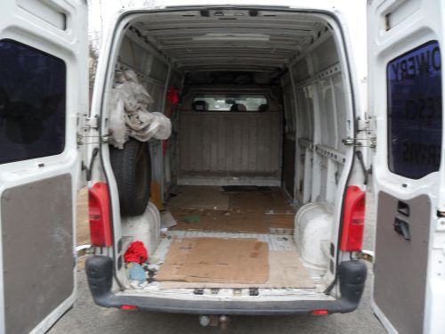

Zrobione:
- łożyska skrzyni
- rozrząd+paski+sprzęgło+płyny
- progi
Do zrobienia
- rdza przy tylnych nadkolach od środka
- mocniejszy alternator
- klima
- tempomat
Założenia ogólne:
- z zewnątrz wygląd jak dostawczak( jak najmniej elementów kamperowych)
- przemiana w dostawczaka ok. 1 godziny ( w Multivanie zajmowało mi to 45min z montażem siedzeń, tutaj tylko demontuje) tak wiec budowa modułowa szybko demontowalna.
- dla rodziny 2+2, ew 2+3
Założenia 2015:
- okna oryginalne przesuwne za kierowcą i w drzwiach przesuwnych
- okno dachowe
- ocieplenie (pewnie styropian + alufox)
- siedzenia 2x2 - transformowane w łóżko 1,4 x 2,1
- kabina wc + umywalka 1 x 0,7
- łóżko dziecięce w poprzek 1,75 x 0,8 (składane - jako chwilowy bagażnik)
- szafa
- szafka kuchenna (zlew+kuchenka)
- lodówka waeco 35l kompresor
- ogrzewanie - webasto mokre (w razie nieprzewidzianej pogody)
- aku + przetwornica
- bagażnik rowerowy na hak
Założenie na dalsze lata(chyba że się uda wcześniej)
- zbiorniki pod autem
- solary
- prysznic
- łóżko piętrowe dla dzieciaków.
To chyba tyle. Ciekawe tylko czy wygospodaruje tyle czasu żeby na majówkę dało się nim wyjechać :)

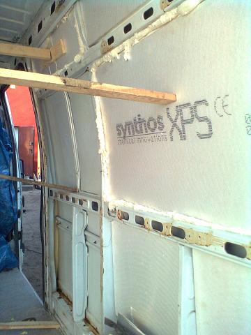

Witaj .Auto takie samo jak moje silnik taki sam,mój jest trochę młodszy nieraz żałuje że nie mam okien w tylnych drzwiach ,myślę że webasto mokre jako ogrzewanie nie bardzo da radę bo trochę prądu potrzebuje jeśli nie masz jeszcze kupionego zastanów się nad suchym
Będę kibicował ,my jeździmy 2+2 (9 i 7 lat )i dajemy radę w tym roku planuję poszeżyć przednie łóżko .w tym roku zaczynam 4 sezon .Auto z tym silnikiem daje znakomicie radę w górach (będziesz pan zadowolony )
został mi twardy styropian chyba 13 płyt mogę odstąpić

IAAN, Wiem ile webasto je prądu :) ma ono służyć tylko w krytycznych sytuacjach i być włączane na chwile. Zamierzam używać kampera powyżej 10stopni w nocy. A że kupiłem za 300zł sprawne to w przyszłości będzie służyć do podgrzania auta zimą( świecę płomieniową nie uważam za rewelacyjny wynalazek)
Przyklejałeś styropian czymś do blachy? czy tylko na około pianką? i jaki gruby dałeś?
tylko dookoła pianką styropian ma 3 cm twardy jakiś styrodur ,zostało mi 13 płyt i leży

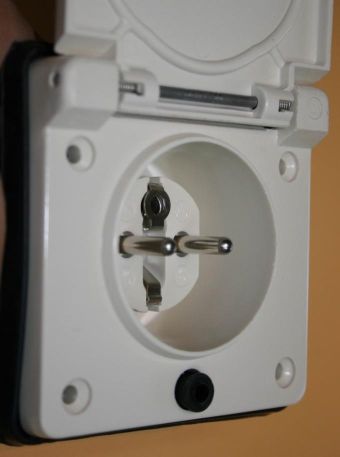

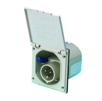

W poniedziałek będą okna, a miedzy czasie powiedzcie mi czym różnią się te gniazda?
Chciałem zamontować gniazdo nr 1, jest najmniejsze.
Pytanie tylko czy wybór jest słuszny? bo wszędzie są montowane gniazda 2 i 3.
Ze specyfikacji wynika że wszystkie są na 16A.
Które kupić ?
Plik ściągnięto 7117 raz(y) 14,11 KB
Plik ściągnięto 7117 raz(y) 8,36 KB
Plik ściągnięto 7117 raz(y) 3,18 KB

2 i 3 to typowe przyłacza zewnętrzne
1 to bardzo rzadko spotykany patent
i słabo to widzę jako 16A
czasem "urywają" się klapki- do 2 i 3 dokupisz bez problemu,

Witam
Co do jedynki , odnośnie obciążenia to wystarczy sprawdzić jakie ma dane .
A zaletą tego gniazda jet to że nie potrzeba już żadnych przejściówek .
