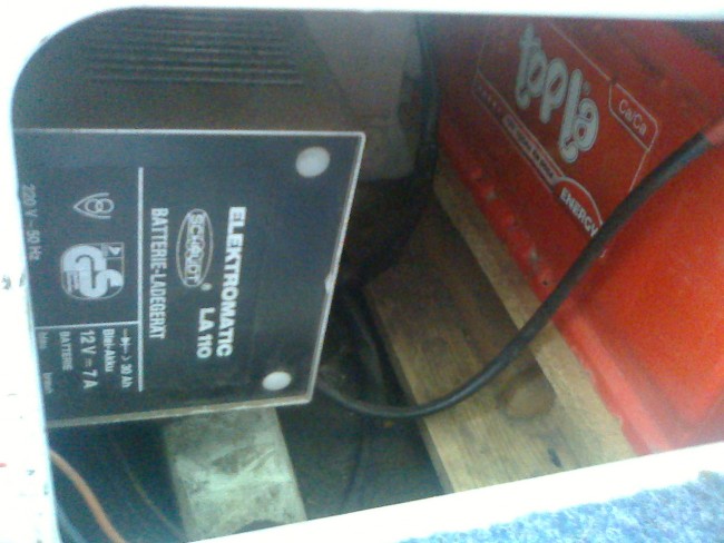

Dzień dobry, postanowiłem napisać , bo nie znalazłem odpowiedzi, mianowicie: Po wejściu do kampera, standardowo sprawdzam na wskaźnikach ilość prądu i okazuje się iż w zabudowie zero, Na żółto świeci kontrolka tylko silnikowego aku. No więc podłączam do 230V i nadal nie ma napięcia w zabudowie, Nie działa oświetlenie. Po kilku godzinach nadal bez zmian. Pomyślałem coś poprzegryzało kable czy jak? Ale postanowiłem odpalić silnik, który zaskoczył żwawo i po dosłownie sekundzie COŚ jakby przekaźnik w okolicy energobloku pyknęło głośno i nagle zaświeciło się wszystko w alkowie/ pojawił się prąd. Po ładowaniu całonocnym wskaźniki naładowania aku świeca na zielono. Tu moje pytanie czy tak ma być? Co to za zabezpieczenie jakieś czy coś?.
Dzięki za pomoc

Może Twój energoblok ma inteligentną ładowarkę, tzn taką, która przy spadku napięcia akumulatora poniżej określonej wartości (np 6V) myśli, że go nie ma i nie podejmuje próby ładowania.
Alternator silnikowy nie ma takiej funkcji i jak trochę podładował akumulator napięcie w nim wzrosło, to ładowarka z energobloku go "zobaczyła" i podjęła ładowanie.
Tak czy siak akumulator po wyładowaniu do 0 może długo nie podziałać.
Dziękuję za szybką odpowiedź. Wygląda na to , że macie panowie rację, załączyłem foto może coś więcej wyjaśni. Ale jeśli jest jak piszecie, to znaczy aku do wymiany.?
