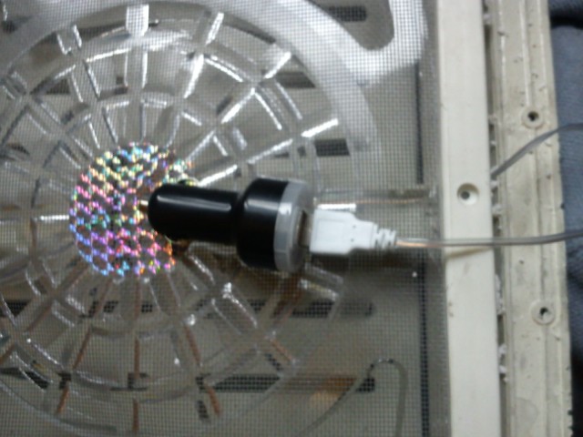

a tu dupka blada 5v....zasilanie z USB , a ja potrzebuję 12v
ale patrzę, a obok leży przejścióweczka zapalniczka>USB za całe 11zeta

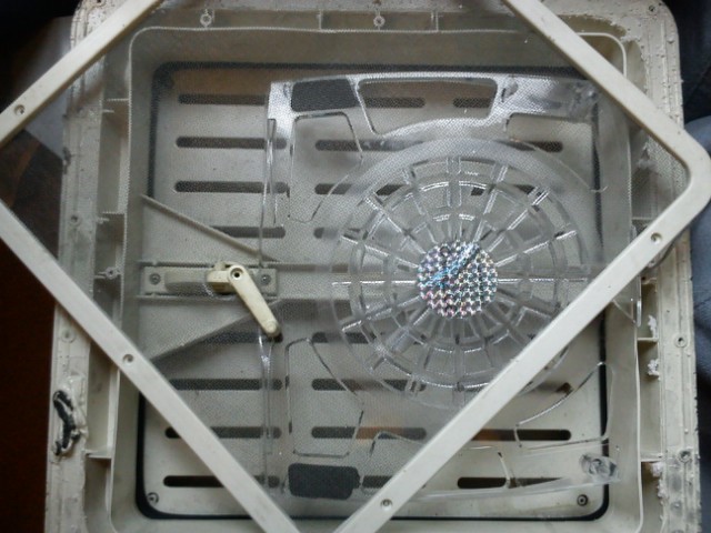

do domu towar przyniosłem
od razu zabieram się do przymiarek i...sprawdzenia czy to w ogóle coś ''dmucha''
powiem tak..peruki nie zrywa :haha:
ale cyrkulację powietrza w daszku np.na alkowie-spokojnie wymusi
jakiż to pomysł zrodził się w mojej głowie...

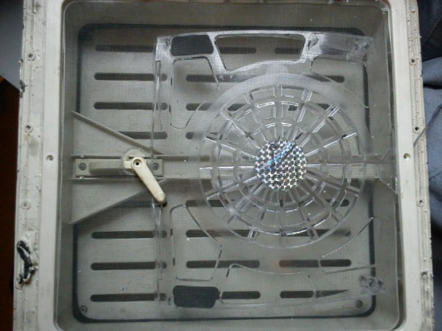

do jakiego wywietrznika ów wiatraczek będzie zamontowany widzicie na poniższych fotkach
jest to daszek 40x40 , pasuje niemal idealnie /jedno podcięcie nożykiem kawałeczka 1x1cm w obudowie wiatraczka/ moskitierka spokojnie daje się założyć, korbka działa bez problemu ..a fakt że obudowa, i sam wentylatorek jest przezroczysty, powoduje że prawie nie będzie widoczny , zwłaszcza po odklejeniu gumowych podkładek/jak widać, dwie już odkleiłem
acha..jest bardzo lekki i cichutki
czy jest trwały-nie wiem ....na razie drugi dzień działa ...pod laptopem
zawsze można kupić 2 sztuki...na zapas..w końcu kosztuje tylko...19,99 :haha:
ps. już myślę o jakimś potencjometrze..co by wiatraczkowi zwiększać obroty coś tam dokładając do tych 5v... :haha: :haha:
