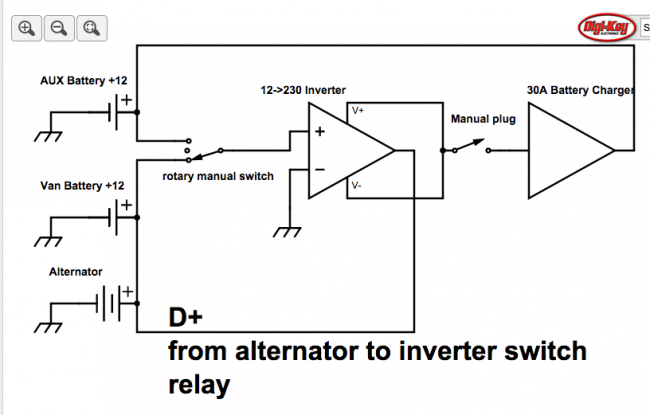

Jestem właśnie na etapie składania do kupy swojego elektrobloku a konkretnie zdecydowania jak będzie ładowany mój akumulator wiem że trochę jest o tym na forum ale moje podejście jest chyba unikalne i chiałbym usłyszeć opinie innych użytkowników na temat sensowności takiego rozwiązania.
Zwykłe ładowanie z aku poprzez przekaźnik VSR albo zwykły wzbudzany D+ moim zdaniem ma mnogo wad niedoładowuje aku występują duże róźnice potencjałów skracające życie akumulatora. Dlatego rozmyślałem o zastosowaniu "DC -> DC" prostownika w stylu CTEK D250S. Z tym że kosztuje to majątek i to jest w zasadzie główny problem.
Rozwiązaniem myślę może być podłączenie przetwornicy 230V do grubych kabli które mam już pociągnięte i wzbudzanie jej za pomocą przekaźnika podłączonego do D+. Przetwornica zasilająca inteligętny prostownik ładujący akumulator zabudowy. W razie (rzadkiej) potrzeby skorzystania z przetwornicy z aku zabudowy przęlączam źródła zasilania przełącznikiem ręcznym i używam "bypassu" manualnego do uruchomienia przetwornicy. W 95% pozostałych przypadków połączenie pozostaje jak wyżej i zapewnia optymalne i bezobsługowe ładowanie akumulatora zabudowy.
Poniżej próba nakreślenia tego na schemacie. Ale nie znam się na tym więc może być niejasno.
Teraz wady i zalety jakie widzę:
-zmiany napięcia 12->230->12 i straty (ale przy śmigającym alternatorze czy to robi różnicę?)
-modyfikacja przetwornicy
-manualna kontrola ładowania
+1k pln w kieszeni
+elastyczność (prostownik można wyciągnąć i używać w domu jak trzeba)
Co o tym myśli ekipa camperteam?

Może się okazać że prostownik nie uruchomi się z przetwornicy bądź ją uszkodzi. Może też nie pracować poprawnie bądź się resetować. Musisz wykonać próby bo wiele zależy nie tylko od modelu urządzeń, ale nawet od konkretnego egzemplarza.

Nie jestem przekonany, czy to jest ekonomiczne rozwiązanie. Do prostownika potrzebujesz przetwornicy z przebiegiem sinusoidalnym, a one nie są takie tanie.
Stosowałem swego czasu w podobnym celu regulator z solara, ale odpuściłem i teraz mam zwykłe spięcie akumulatorów przez świstakownicę. W końcu jadę nie tak daleko (dwie-trzy godziny najczęściej), a główne doładowanie akumulatora postojowego następuje z solara na miejscu.
