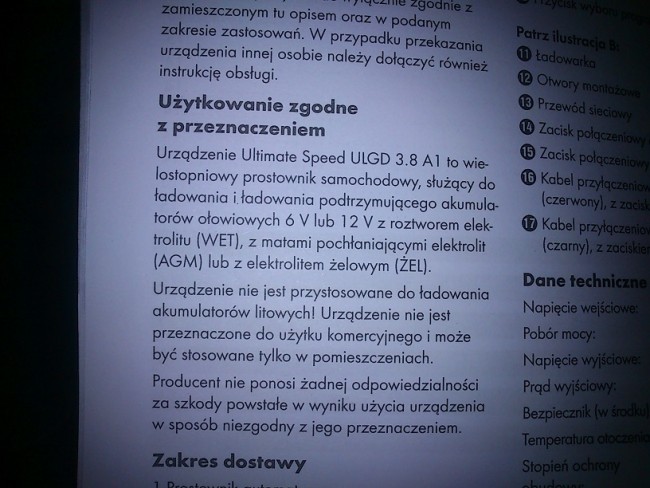

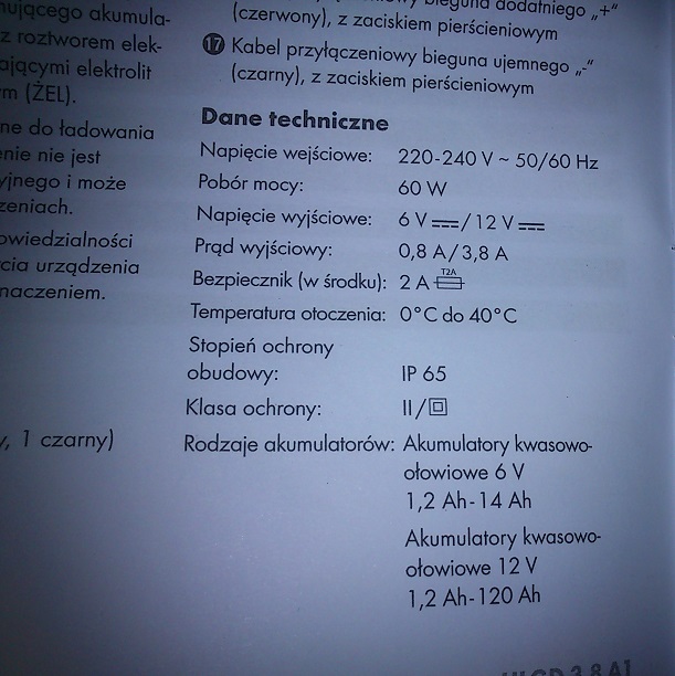

Piwa: 563/753
Wysłany: 2016-01-17, 20:08
Arek... podtrzymujesz zdanie ?
Plik ściągnięto 11763 raz(y) 118,19 KB
Plik ściągnięto 192 raz(y) 183,18 KB

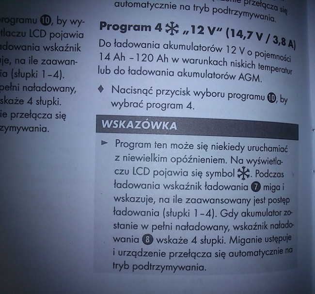

Piwa: 563/753
Wysłany: 2016-01-17, 20:14
Tadeusz napisał/a:
. jest jeszcze mały mankament - nie wskazana praca w temperaturach ujemnych.
może rozprawiamy o różnych ładowarkach ???
ULGD 3.8 A1
Plik ściągnięto 185 raz(y) 159,77 KB

Wysłany: 2016-01-17, 20:26
BIORCA napisał/a:
Zgadza się. Rozmawiamy o różnych ładowarkach.
Twoja jest ULG 3,8 A1.
Moja jest ULG 3,8 B1
Różnią się wyraźnie.
Wysłany: 2016-01-17, 20:40
Polecam przeczytanie INSTRUKCJI OBSŁUGI
prostownik ULDG 3.8 a1
to zupełnie inny prostownik niż poprzednia wersja ULG 3.8 :spoko
Automatic-Car-Battery-Charger-with-Pulse-Desuphation-Ultimate-Speed-ULGD-3-8-A1-v-bBF_6LwbsSs.jpg
Plik ściągnięto 11713 raz(y) 27,18 KB

Lidl w gazetce nie podaje typu ale wiem co kupiłem bo mam instrukcję
mam ULGD 3,8 A1 i chyba o tym prawimy bo innego w juz nieaktualnej gazetce nie ma , od jutra inny zestaw towarów na półkach :)
