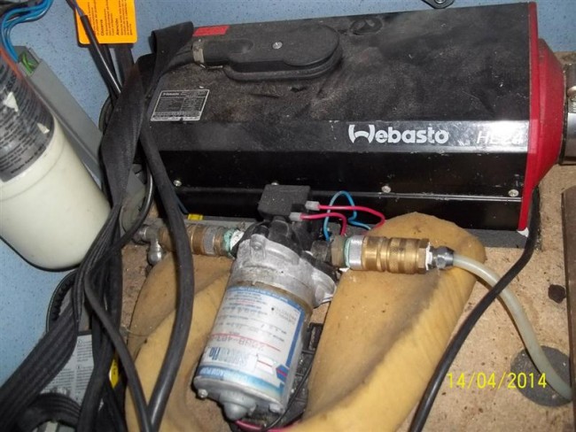

Na zdjęciach z czasów jak kupowałeś kampera było jakieś nie działające webasto o nie znanym przeznaczeniu, może ono jest w stanie też podgrzać wodę?

Z tego co mam:
-webasto- nie mam pojęcia jak się je odpala i czy może grzać wodę - Tutaj nie sądzę, aby się obyło bez wiedzy i rady fachowca
- pompkę wody - działa, acz jakoś tak bez szału, za to sporo hałasu robi.

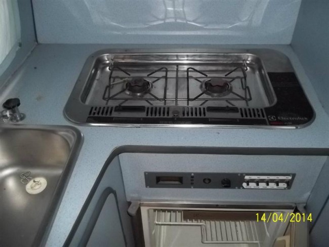

- sprawa samej kuchenki sama się rozwiązała, kolega fancuz stwiedziłe, że będzie remontował swoją ciężarówkę i mi sprezentuje płytę z dwoma palnikami, blatem i zlewem w jednym.

Webasto będzie do ogrzewania wnętrza autka, co mi ułatwia sprawę (jeżeli będzie działać) bo nie będę musiał się martwić o piecyk. Meble już wiem z czego robić, a kwestia ciepłej wody zostaje nie rozwiązana bo nie wiem czy warto inwestować w bojler, czy rzeczywiście nie prościej jest dolewać gorącej wody do zbiornika.
