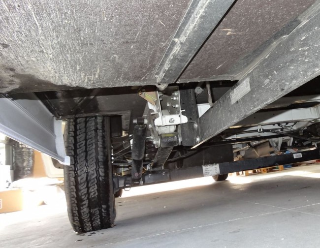

Witajcie,
po odbiorze kampera i pierwszych kilkuset kilometrach zrozumiałem, że musze mieć chlapacze. O ile przednie to nie problem bo założe fabryczne to tył to już wyzwanie - sam raczej tego nie zrobię, fabrycznych nie ma.
Macie jakieś rady? Jakiś adres w okolicach Warszawy gdzie robią takie rzeczy?
Dzięki!
TEN, KTO NIE CHCE, ZNAJDZIE POWÓD... TEN, KTO CHCE, ZNAJDZIE SPOSÓB!
Piwa: 475/981
Wysłany: 2016-01-24, 09:33
Przykręciłbym kątowniki do denka kampera a do nich chlapacze. Zwykłe "prostokątne , tanie dobrane do szerokości opony.
Niemniej jednak to niekonieczne . Rozumiem , że to dla świętego spokoju i higieny auta .
Nie ma wielkiego sensu, gdy co jakiś czas zagląda sie pod spód kampera i konserwuje.
Twoje zdjęcie , wszystko oczywiste. Ale popsikałbym tylko śodkuem konserwującym. Zwis działa jak chlapacz
A jak już musisz, to tylko przykład są szersze itp zq ok 7-8 zł :mrgreen:

Ja olałem tą koncepcję , Obsmarkałem denko sprayem konserwującym , teź "na wyrost i spuchliznę"

No zabezpieczone jest jak cholera - dużo tego czaenego a'la "baranek". Ale jak widzę jak to się brudzi (ten zwis to garaż) to dla zdrowia psychicznego chyba coś założę... Jestem z tych co wszystko muszę mieć na tip top, inaczej chory chodzę :oops:

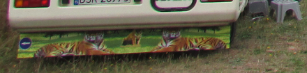

Ja przyczepiłem takie coś.

stefan46 napisał/a:
To jest coś co takie "tygrysy" jak ja lubią najmniej.

Piwa: 475/981
Wysłany: 2016-01-24, 12:27
Ale to nie spełnia wymogów Andruta.
Chlapacz ma chronić kamper, a nie kierowców z tyłu !
