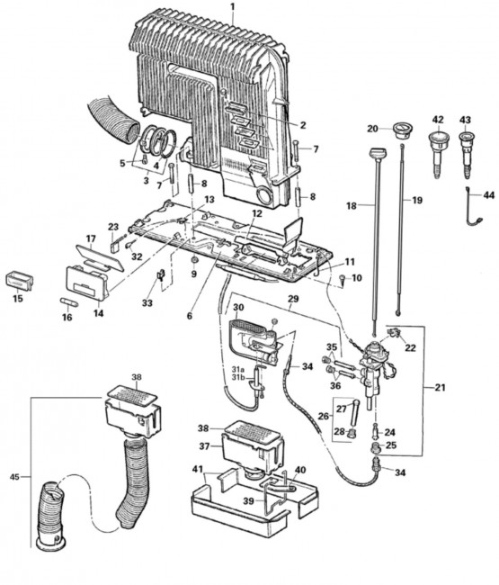

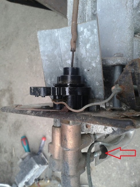

jacik
Twój sprzęt: J5 Frankia A730
Dołączył: 24 Cze 2013 Piwa: 13/12 Skąd: Łódź
Wysłany: 2015-04-14, 12:37
Dysze:
35 od żarówki
36 od głównego palnika.
s3002einzelteile.jpg schemat |
| Plik ściągnięto 94 raz(y) 198,69 KB |
dysza 36 real.jpg Dysza 36 w realu |
| Plik ściągnięto 55 raz(y) 182,74 KB |
Czarna i Krzysiek
Twój sprzęt: Fiat Ducato 2,5 D 87` Zabudowa Dethleffs
Nazwa załogi: Żółwiki :-)
Pomógł: 1 raz Dołączył: 18 Lut 2015 Piwa: 29/24 Skąd: Pruszków
Wysłany: 2015-04-14, 12:52
OK, dzięki. Zaraz idę, ale u mnie to jakby w podłodze jest schowane, spod spodu mam się do tego dostać, czy jak ??
Idę się dokładnie przyjrzeć
Dzięki za schemat i fotki |

jacik
Wysłany: 2015-04-14, 13:04
Ja wymontowałem cały grzejnik jak widać.
Od góry 3 wkręty i wąż od spalin.
Od dołu odłączyć wężyk od gazu i wychodzi całość i można iść na warsztat.
Na mojej fotce nie widać ale te dysze są za osłoną 37 która jest przykręcona po bokach na takie plastikowe motylki (moja osłonka leży po lewej na śrubokrętach) . Jak ją zdejmiesz to będziesz je widział. |

Czarna i Krzysiek
Wysłany: 2015-04-14, 15:46
Wymontowałem. Trochę problemu miałem z odkręceniem wężyka od gazu od spodu auta, ale się udało. Niestety :-( Po wymontowaniu wyczyściłem dysze, palniki, przedmuchałem wszystko, przesmarowałem, założyłem :-( I nie działa. Dalej to samo, tylko mały palnik. Raz się duży zapalił, zostawiłem, rozgrzał się, ale po ostygnięciu już się nie zapalił. :-(
Czy ktoś mi może powiedzieć, co to jest takie owalne, metalowe duże, z przodu piecyka i drucik jeden gdzieś tam do zaworu od tego idzie ? Na schemacie nr. 12, miejsce gdzie to coś wchodzi. Co to jest i jakie spełnia zadanie ? |
