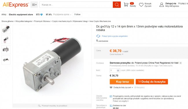

Do podnoszenia ramienia planuję zastosować przekładnię z silnikiem.
http://pl.aliexpress.com/...2457279460.html
Plik ściągnięto 231 raz(y) 174,37 KB
Plik ściągnięto 253 raz(y) 173,67 KB

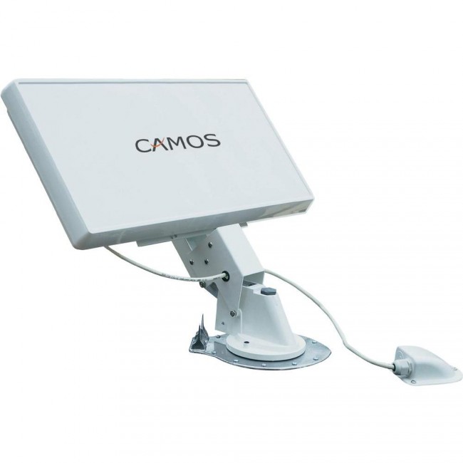

Myślałem raczej o czymś takim, mowa o antenie nie o obrotnicy.
Z kilku powodów. Bardzo kompaktowa budowa, brak ramienia z konwerterem. Mniejszy kąt podnoszenia. Antena z czaszą składa się jakby do przodu, kąt większy niż 90 stopni Taką można położyć jakby na wznak, na plecach, kąt mniejszy niż 90 stopni. Antena nie ma regulacji skręcenia co upraszcza trochę budowę chociaż chyba są są konwertery z elektrycznym ustawianiem skręcenia. Jeszcze jedno co przemawia u mnie za taką anteną. Mam taką już od kilku lat. Płaska antena to koszt około 400 zł lub około 200 na Alibabie taka w sklepie kamperowym 2000+ :evil: .
http://www.satclub.pl/pla...-sat-t6136.html
Plik ściągnięto 235 raz(y) 29,99 KB
