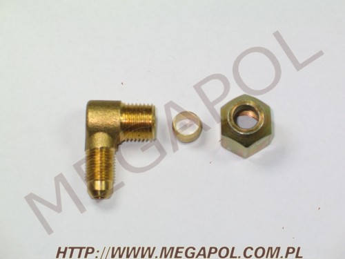

Żle ci się wydaje , to jest inne połączenie na stożek , podobnie jak w śrubunkach hydraulicznych.
Aby podłączyć rurkę baryłką potrzebne jest inne kolanko wykręcasz obecne i zastępujesz np. takim [/list]

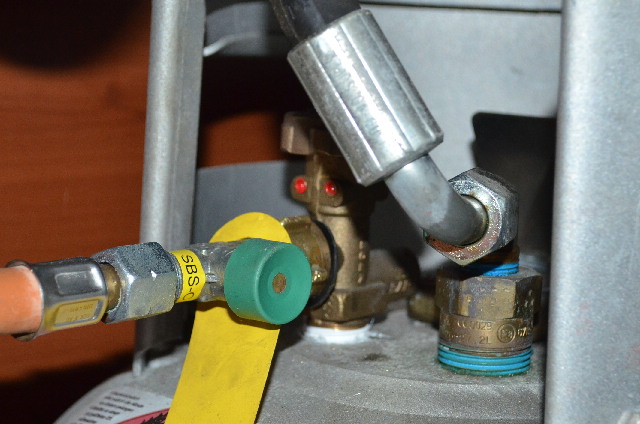

U mnie jest tak podłączone. Może to Ci w czymś pomoże ?
Plik ściągnięto 5457 raz(y) 118,24 KB
Plik ściągnięto 5457 raz(y) 111,29 KB
