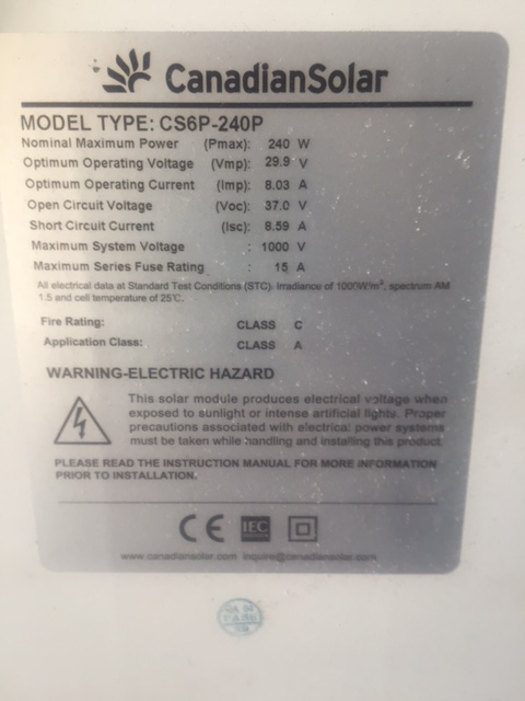

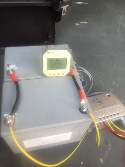

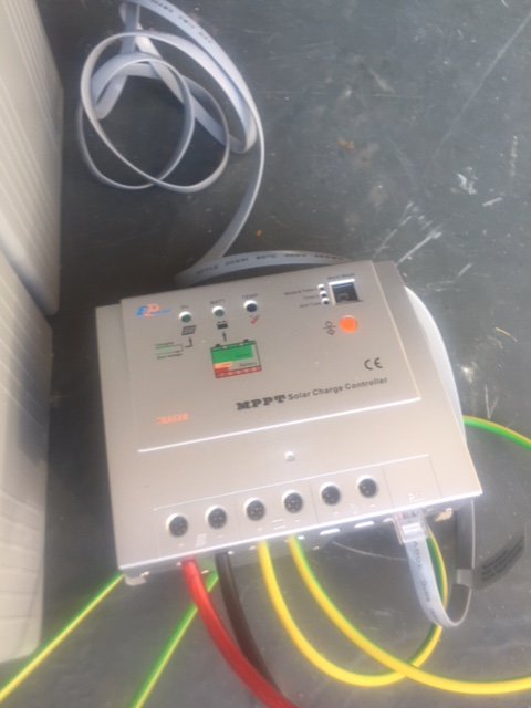

zmontowałem na glebie instalację którą wrzucić chcę do sprintera i nawet działa. Mam pytanie czy do wyjścia LOAD kontroler TRACER to są dwa skrajne zaciski z prawej strony podłączyć instalację 12v zabudowy czy bezpośrednio pod zaciski akku, dodatkowo zakupiłem elektroblok CBE SYSTEM PC 100 od Duni. Pewnie jakoś to rozgryzę ale może ktoś w dwóch zdaniach objaśni co i jak. Na dodatek zostało mi 4 ogniwa CANADIAN solar jak na foto za niską kasę

Tracera podłączasz tylko do akumulatora. Zaciski load nie używasz.
