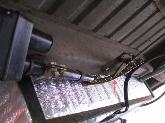

Adam zakładałem kiedyś temat siłownika ręcznego. Zrobiłem to z pół roku temu ale nie dałem fotek. Ja zastosowałem siłownik 150kg z tych średnich. Kosz nówki ok 109 zł.
Tam chyba z kilka cali ruchu jest. W miejscu gdzie ma iść linka to trochę za słabe, ale nie chciało mi się przerabiać i tak został. Pstryknę później fotkę to zobaczysz jak to zmotałem.
W planach mam dospawanie kawałka ramienia z 5-10cm, aby dłuższym ramieniem siłownik miał łatwiej zaciągać. Może się zmotywuję i zrobię w tym tygodniu z okazji, że jeszcze ktoś myśli o takiej przeróbce.
Wysuw siłownika i tak jest większy, więc wystarczy, że dobiorę ile płaskownika dospawać i wszystko.
Znajdę ten temat, to Ci wstawię link. |

No i masz, wlazłem pod auto.
Siłownik z tych co użyłeś do podnoszenia blatu do łóżka, jeśli dobrze pamiętam, tyle, że miniaturka 150kg. Te duże są 300kg. Czyli elektroniki tyle ile i tak już masz, bo siłownik znasz.
W miejscu gdzie była linka zaczepiłem cięgno-blaszkę ciągniętą przez siłownik. Wyregulowałem krańcówki i jednak jest za słaby, żeby na takim krótkim ramieniu (zielona strzałka) zaciągnąć ręczny na max. Muszę to ramię wydłużyć, ale mam zbiornik, który na to nie pozwoli, więc siłownik poleci na tył i przedłużę ramię z boku - ta część z otworkiem. Dospawam z 10cm płaskownika. Wiadomo dłuższe ramie, mniej siły trzeba przyłożyć, no i wtedy 150kg wystarczy.
Czerwona strzałka pokazuje punkt gdzie była linka, a teraz jest "cięgno" siłownika.

ale dałeś siłownik 12 czy 24 V ??? Jak ja zakładałem takie w moim to musiałem przez przetwornicę podbić V do 24 . Dziś na rynku są już na 12 jak trzeba i właśnie o takim , ale 300 kg myślałem , przez ramię by nie czekać za długo na zadziałanie . Może Twój siły nie ma bo zamiast na 24 na 12 dyla
150 kg powinno styknąć...masz chyba 1:1 |
toscaner
Kombatant vanlife na pełny etat www.toscaner.com
Pomógł: 15 razy Dołączył: 03 Lis 2013 Piwa: 241/263 Skąd: Honolulu, Prypeć
Wysłany: 2016-03-06, 16:55
Ten mój kupiłem na 12V. Do pewnego momentu ciągnie i jak już nie może, to przestaje ciągnąć. Może faktycznie w chu.. se polecieli i mi dali coś innego i jest na 24V. W sumie i tak staje kamperem na możliwie płaskim, bo wiadomo dlaczego, no i nie miałem ciśnienia na więcej zabaw z nim żeby ciągnął mocniej.
Plusem przeniesienia siłownika na tył byłoby to, że miejsce na linkę znów będzie puste i można by dać linkę i zdublować naciąganie.
Zobaczę, czy mi się będzie chciało to przerabiać. |
