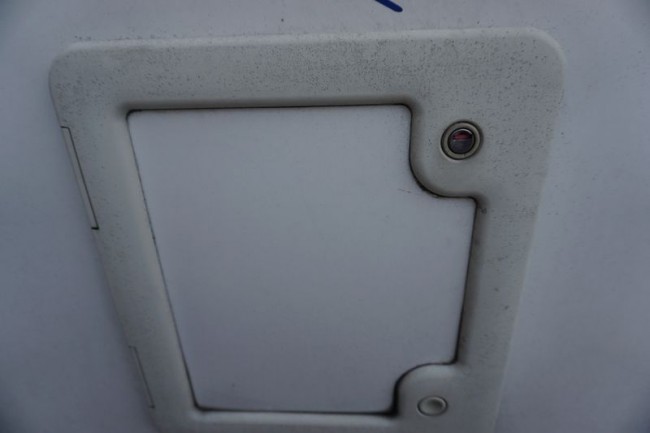

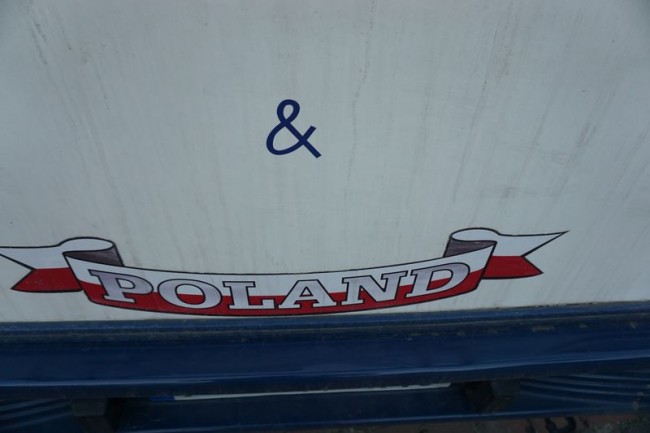

Jutro od kilkugodzinnego mycia zacznę przygotowania wiosenne. A tymczasem....
Abstrahując od tego, że jeszcze nie umyty, to nie błyskotliwy. Foto nr. 1
Co roku po zimie pojawiają się takie kropki. Foto nr 2.

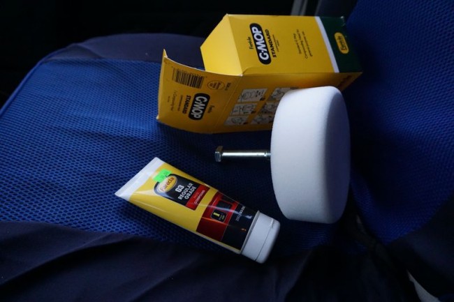

Zacieki na tylnej ścianie to normalne, ale gdyby było bardziej ślisko? (pomoże nawoskowanie???) - Foto nr. 3

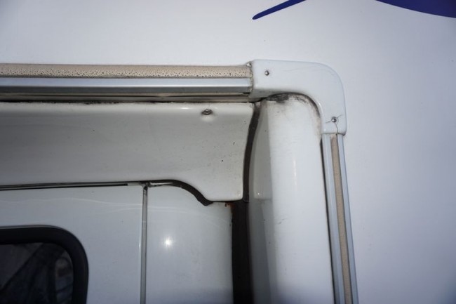

I co do diaska zrobić z tymi parchami na uszczelce? Foto nr.4

DC napisał/a:
To polerowanie to bym robił na końcu, wcześniej potraktowałbym to pianą aktywną, leprza jest do tirów bo mocniejsza, przy mocniejszych zabrudzeniach poczekać trochę dłużej, lub dwa razy użyć i zmyć najlepiej ciepłą wodą.
Błagam tylko nie taką pianą.
Żadną pianą do tirów, ma za duże pH blisko 14.
Używamy pian które mają pH NEUTRALNE!
Wszystkie inne piany będą nam robić zamazy i wyżerać wszystkie zabezpieczenia jakie są na naszych samochodach typu woski, powłoki.
Spowoduje to częstsze zabezpieczanie samochodu i brak odporności na zabrudzenia.
Wszystkie fotki jakie tutaj widzę to jest brak jakiegokolwiek wosku na aucie.
Proponuje użyć aktywnej piany o neutralnym pH lub w okolicach 7 lub niżej i APC umyć- wymyć dobrze wszystkie uszczelki po tym nałożyć wosk techniczny i po problemie.
To taki najszybszy proces niskobudżetowy.
Wszystkie kropki , zamazy zejdą pod aktywną pianą, a juŻ na pewno po APC.
JAK COŚ TO ŚMIAŁO PYTAJCIE.

dulare napisał/a:
1) pianę aktywną nakładam z pianownicy (ręcznej? karchera?) i czekam ile czasu?
ja robię to tak:
(nie robić w słońcu, generalnie im więcej słońca tym mniejsze kawalki pianujemy)
(używam dwuskładnikowego dimmera)
(póżniej powtarzam to na inne elementy i szoferkę- zapobiega to zasychaniu )
-zakładam pianownicę na karchera- spryskuję 1 bok od dołu do góry
-czekam minutę i mokrą mięką teleskopową szczotka do mycia lekko szoruję, miejsce przy miejscu
- spłukujemy obficie wodą (karcher lub wąż)
- brudne elementy gumowe mozna potraktować powtórnie miejscowo dimmerem albo agresywniejszym zmywaczem
raz do roku (czasem dwa, jak sił starczy) polerowanie całości maszyną i pastą G3 + woda
a po tych zabiegach obowiązkowo woskowanie - chodzi o natłuszczenie pow bo po polerce jest sucha.
-uzywam wosków miękich w płynie lub w spraju- na twarde woski nie mam siły przy takich powierzchniach
