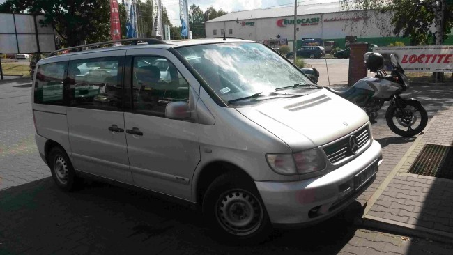

Wysłany: 2016-03-17, 23:17   Mój pomysł na samochód turystyczny na bazie Vito.
Witam
Chciałbym się z Wami podzielić swoim pomysłem na samochód turystyczny.
Założenie:
Samochód ma być "ekskluzywnym namiotem"
Spanie dla 2 ewentualnie + 1 osób
przenośna toaleta
kuchenka
zlew
lodówka
kilka szafek na sprzęt turystyczny i inne
wyście na prysznic zewnętrzny
itp.
Zabudowa zasilana z drugiego akumulatora 74 ah zasilająco-rozruchowego połączonego szeregowo z rozruchowym, odłączanego heblem (tu pytanie do Was alternator da rade?)
Jak wszystko wyjdzie to szczytem marzeń będzie suche webasto
(warunek zabudowa tak zrobiona, że jak zajdzie potrzeba wkładam 6 foteli i jadę z punktu a do b, oczywiście bez uprawiania turystyki, podczas uprawiania turystki max 4 fotele)
Vitek po zrobieniu zabudowy ma czekać w gotowości na weekend.
Wszystkie uwagi mile widziane.
Taki jest stan jego na dzisiaj: (mam nadzieje że widać zdjęcia, robię to pierwszy raz)

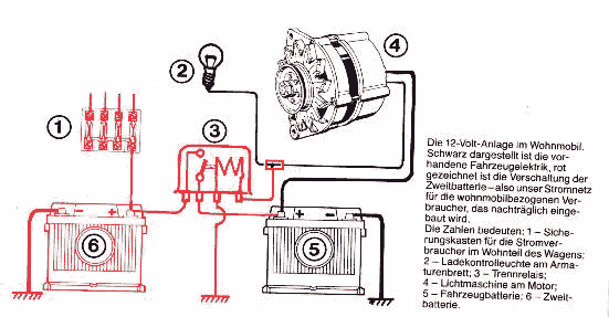

Mikesz
Twój sprzęt: KNAUS BoxStar 600
Nazwa załogi: a Mi i Go.
Dołączył: 18 Lip 2012
Piwa: 16/138
Skąd: Warszawa Praga.poł
Wysłany: 2016-03-18, 21:41
chris_66 napisał/a:
waldemarndm napisał/a:
Może doprecyzuję:
Drugi akumulator chce podłączyć do rozruchowego: + do +, - do -, a między nimi hebel.
Będzie dobrze?
kup sobie automat do świateł dziennych , jakiś stycznik i na bazie tego zrób automat do załączania obu aku pod alternator
Plik ściągnięto 8198 raz(y) 20,77 KB
chris_66
Twój sprzęt: kamper
Dołączył: 23 Cze 2007
Piwa: 16/36
Skąd: warszawa
Wysłany: 2016-03-18, 21:45
Mikesz napisał/a:
dokładnie tak
