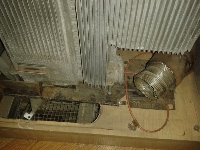

Chce przed wyjazdem do Bałtowa uruchomić piecyk który był podmieniony na jakiś inny tej samej firmy.
Musze podpiąć odprowadzanie spalin. Dokupiłem opaskę która pasuje ale średnica wewnętrzna opaski to 50 mm. Rura natomiast na zewnątrz ma 55 mm i jest bardzo sztywna.
Są rury odprowadzające spaliny o średnicy zewnętrznej 50 mm ?
Szukałem ale nie mogę znaleźć.

Oryginalnie był podwójny.
Ten był włożony na sztukę ale chce go podłączyć i uruchomić.
Na pokrywie chyba jest napisane S3002
Plik ściągnięto 81 raz(y) 202,15 KB

Ten piec podwójny to S5002 i on ma większy przekrój komina na 100% i ten komin nie będzie pasował do pieca S3002 W S5002 jest większy z tego co pamiętam chyba o 10 mm
dodatkowo ten piec nie może pracować z kominem który ma wylot na bocznej ścianie musi być w dachu .Jeżeli wymieniasz piec na mniejszy to musisz też wymienić cały komin .
Cytuje z instrukcji
Komin odprowadzający spaliny
Ogrzewanie jest dopuszczalne tylko z kominem dachowym.
Może on być zamontowany tylko pionowo lub z
nachyleniem maksymalnie 15 stopni.
Rys. F: Komin dachowy tak umiejscowić, żeby od ogrzewania
do komina możliwe było bezpośrednie i na całej długości
wznoszące ułożenie rur (minimalnie 1,5 m, maksymalnie 3 m).
Przy długości rury 1,5 m musi być osiągnięta minimalna wysokość
1 m. Dalszy przebieg rur aż do komina dachowego
musi być niemal pionowy.

Komin burtowy jest do bojlera np C4002 ;) On me wlot powietrza i wylot spalin ( mniejsza rura w większej). Też taki będę potrzebował ale na razie siedzę nad nową elektroniką dla niego.
Co do pieca to rurę mam 55 mm i próbowałem założyć opaskę z otworem 50mm ale nie ma szans bo rura jest straszne sztywna. Myślałem że do starych modeli piecyków były rury 50mm to bym wkręcił jedna w drugą.
Jedyna rada jaką podsunął kolega to dosztukować kawałek rury 50mm z nierdzewki.

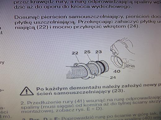

Gdzie i jaka opaskę chcesz założyć zrób zdjęcie
tak powinło wyglądać podłączenie rury do pieca
A to uszczelnienie nr 23 za każdym razem ma być nowe
Plik ściągnięto 4960 raz(y) 67,14 KB

zastanawiam się jak chcesz to uszczelnić - połączenie tej "redukcji" ze spiro które masz po starym piecu. Przecież tam szczelność jest krytyczna dla bezpieczeństwa.
Oryginalnie rura kominowa w tym piecu wchodzi w ten otwór w piecu i jest jeszcze specjalna uszczelka silikonowa temperaturoodporna dociągana przez pierścień za pomocą obejmy ze śróbą.
To co możesz zrobić moim zdaniem to zamówić nowy komin.

Mam nowy komplet obejma pierscien uszczeka. Nowy piecym odpada. Jutro tam bedę to jeszcze zmierze otwor w piecyku. Wewnątrz powinien miec tyle żeby rure wsunąć.

Ta obejma,pierścień i uszczelka powinny być dopasowane do tego pieca tak samo jak średnica rury kominowej. Jak się nie mieści to nic innego tu nie wymyślisz.
Ktoś już przecież napisałem że w piecu podwójnym jest inna rura i tyle.
