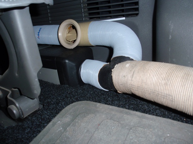

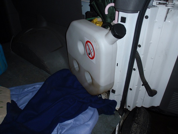

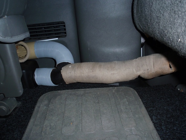

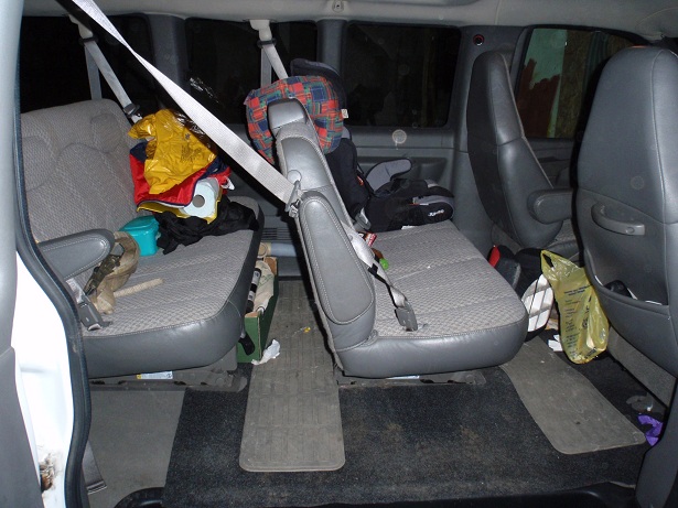

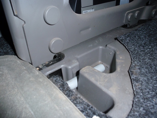

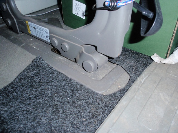

zapodaje fotki autka, webasto i mocowania foteli
